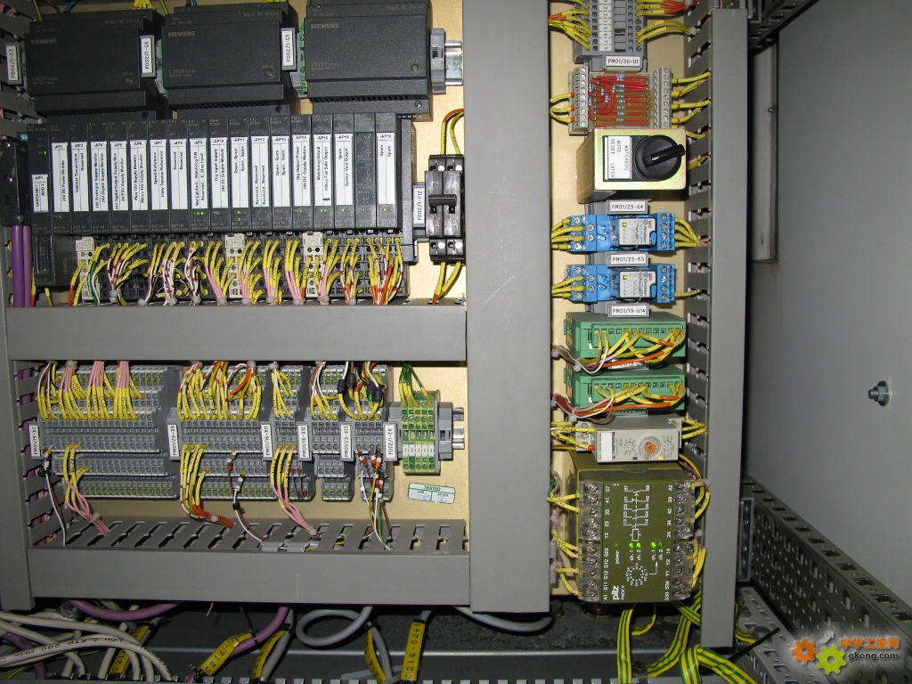

这个用在安全门限位的安全继电器 限位开关用一组常开常闭 开关动作时要有一定的时序 常开常闭动作时要在一定的时间内 同时动作 差了CH1 CHI2就不会同时输出了 输出不正常就会起到安全的作用 有配安全磁簧开关

这个不是西门子的,是pilz的。挺好的东东。

CH1,CH2是表示两个通道,A1,A2是接电源的。不是西门子的,是PILZ皮尔磁的。

时皮尔兹的好吧,A1 A2接上电源就行了

用在纺织上的,PILZ

在电路什么位置上,起什么作用。
