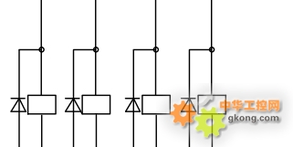

在继电器线圈上并联一个二极管,头一次见到,起到什么作用啊。原来没这样玩过啊。

看到图了吗

续流二极管,释放线圈电感上的能量,不然开关断开线圈电压时会产生高压,导致拉弧

续流二极管,提供泄放回路,起保护作用。

楼上说的正确。是续流二极管,起保护作用。

保护负责接通和断开线圈的金属开关触点,以便能够长久的使用。
当然也可以省略,最坏的结果就是一个月要更换N个开关线圈的崭新的中间继电器。

防止反向电动势损坏驱动电路

转自《百度百科》:续流二极管经常和储能元件一起使用,防止电压电流突变,提供通路。电感可以经过它给负载提供持续的电流,以免负载电流突变,起到平滑电流的作用。在开关电源中,就能见到一个由二极管和电阻串连起来构成的的续流电路。这个电路与变压器原边并联。当开关管关断时,续流电路可以释放掉变压器线圈中储存的能量,防止感应电压过高,击穿开关管。一般选择快速恢复二极管或者肖特基二极管就可以了,用来把线圈产生的反向电势通过电流的形式消耗掉

3分钱4007的东东,可以保护3毛钱的驱动三极管,不被线圈断电后瞬时产生
的反电动势击穿,线圈不会烧的。

续流二极管,也有不用的.
