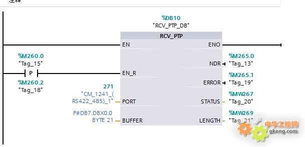

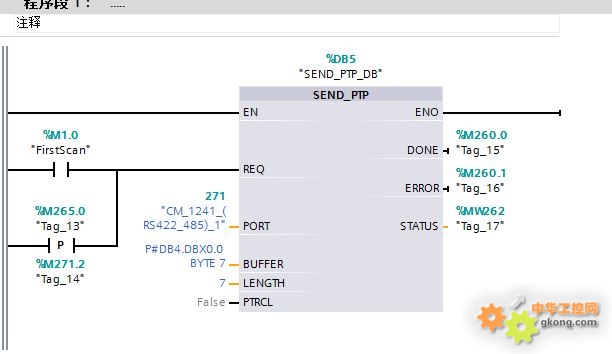

这个是西门子S7-1200的点对点通讯,读取的是电表的电流电压。电表是电光EDC3300

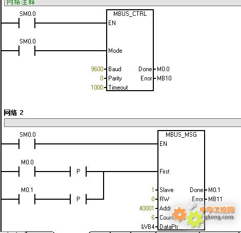

这是西门子S7-200的PLC和仪表连接的RS485 MODBUS通讯。 走的就是标准MODBUS通讯协议。

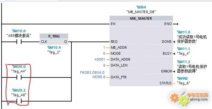

这是西门子S7-1200的标准MODBUS通讯,这是读取的多个保护器仪表参数,所以红色框内的是最后一个读取保护器的完成位和错误位。
