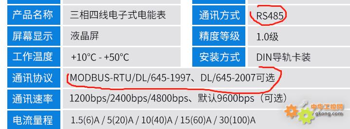

以下是引用juyongjin2005在2020/8/10 16:17:48的发言:
关版,我最近也遇到这个项目。我准备用三菱5U的,本体的485由于和触摸屏通讯,所以我加了一个FX5-485-ADP(FX5-232BD已经加了)。电能表是DLT645-2007.这个方案可行吗?
电能表是什么通信协议呢?

rs485

以下是引用juyongjin2005在2020/8/11 9:47:41的发言:
rs485
问的是软件通信协议,你给我来个RS485,答非所问。

回复 #12楼 guanyumou

以下是引用juyongjin2005在2020/8/11 11:15:46的发言:
支持Modbus RTU,那就齐活了。写程序就是。用RS指令。

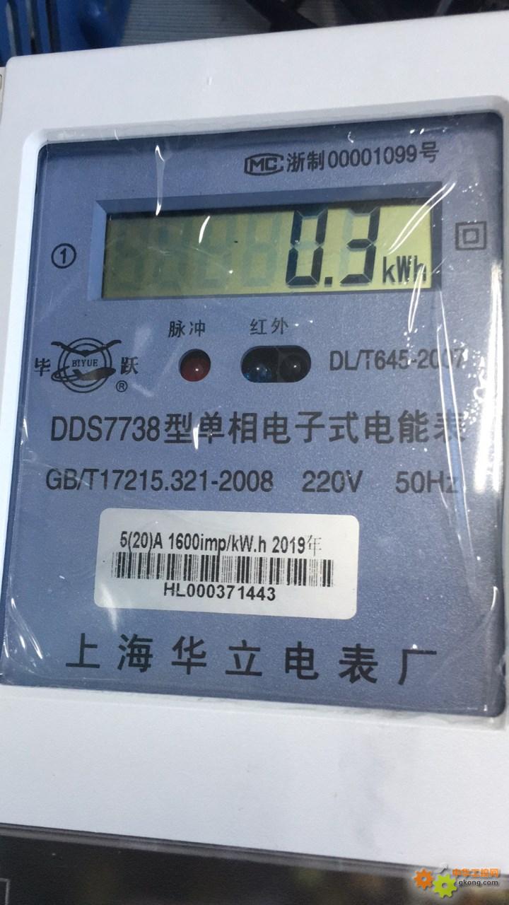

关版,上次搞错了。这款电能表只支持DL/T645-2007,不支持Modbus RTU。这样的话上面的方案可行吗?
