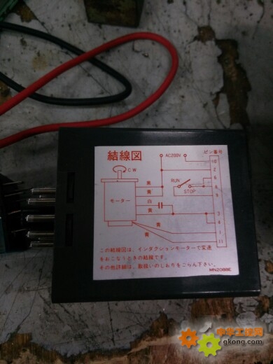

修一个很小很小的攻牙机,他的电机比胳膊粗些,转速很高,而且还能实现瞬间反转,还能立马停止。很厉害的。有一个这东西控制,这个叫什么?电机叫什么?求大神扫盲。

好像是日本的产品。

才一张图片,太吝啬了吧,至少马达的设备图片也得提供呀。
是220V进去,然后又有电容,目测是普通的单相马达。主要是后面两根线接去哪里的?
其实普通的小功率马达也可以瞬间正反转,只是看频繁程度而已。

小功率单相电机控制器;一般电机的功率很小的,有些功能齐全的还带调速功能;

日本的产品,有电机图片吗

一开机继电器触电很大的电流火花,然后把里面的线全拆了换了底座个继电器。旁边烧了一堆继电器。

整机大小就像一个机箱的一半那么大,电箱像电脑电源一样,就是长了点而已,电箱后面一个小电机,下面是一个架子。
这个就有调速的,看到图上的接线有带两条测速的脚了

单相电机控制器,我们封箱机有用.
