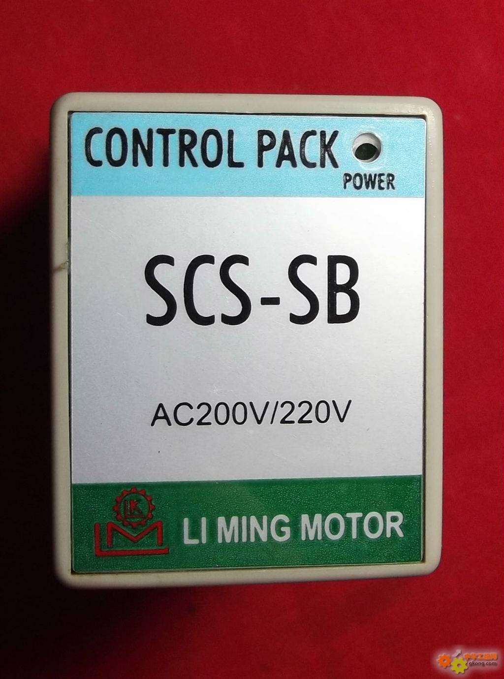

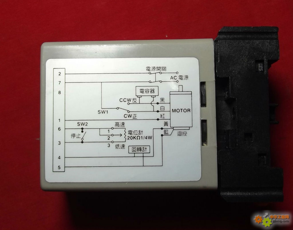

#16楼
与这个功能基本一样的;

发表于:2015/2/3 20:09:11
#17楼
单相小容量电机控制器来的吧。。。

发表于:2015/2/19 0:58:23
#18楼
我认为就是一个单相异步电机。后面两条线是刹车。电机的特点 细长,是为减小转动惯量。这个控制器不能独自实现正反转,作用是电机与刹车的联锁。

发表于:2015/3/12 15:56:01
#19楼
单相电机正反转。待反馈器。最后面的线就是反馈器的线。
