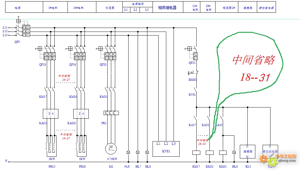

我把电路画成这样,
很多元件符号是我自己乱想乱画的。实在不知道怎么表示呀!
有哪些不对的地方,请师傅指点指点。
真诚地感谢。

发表于:2015/2/2 17:11:09
“中间省略....”
意思是中间省略了标号不同,而符号线路是一样的图。
相同的东西,全部画出来,没那么大的纸来打印。感觉全部都画出来反而是太......

发表于:2015/2/2 17:18:47
自己看是没事,提供给接线或是设备最终用户还是画出来好,一张不够两张嘛
自学成才!

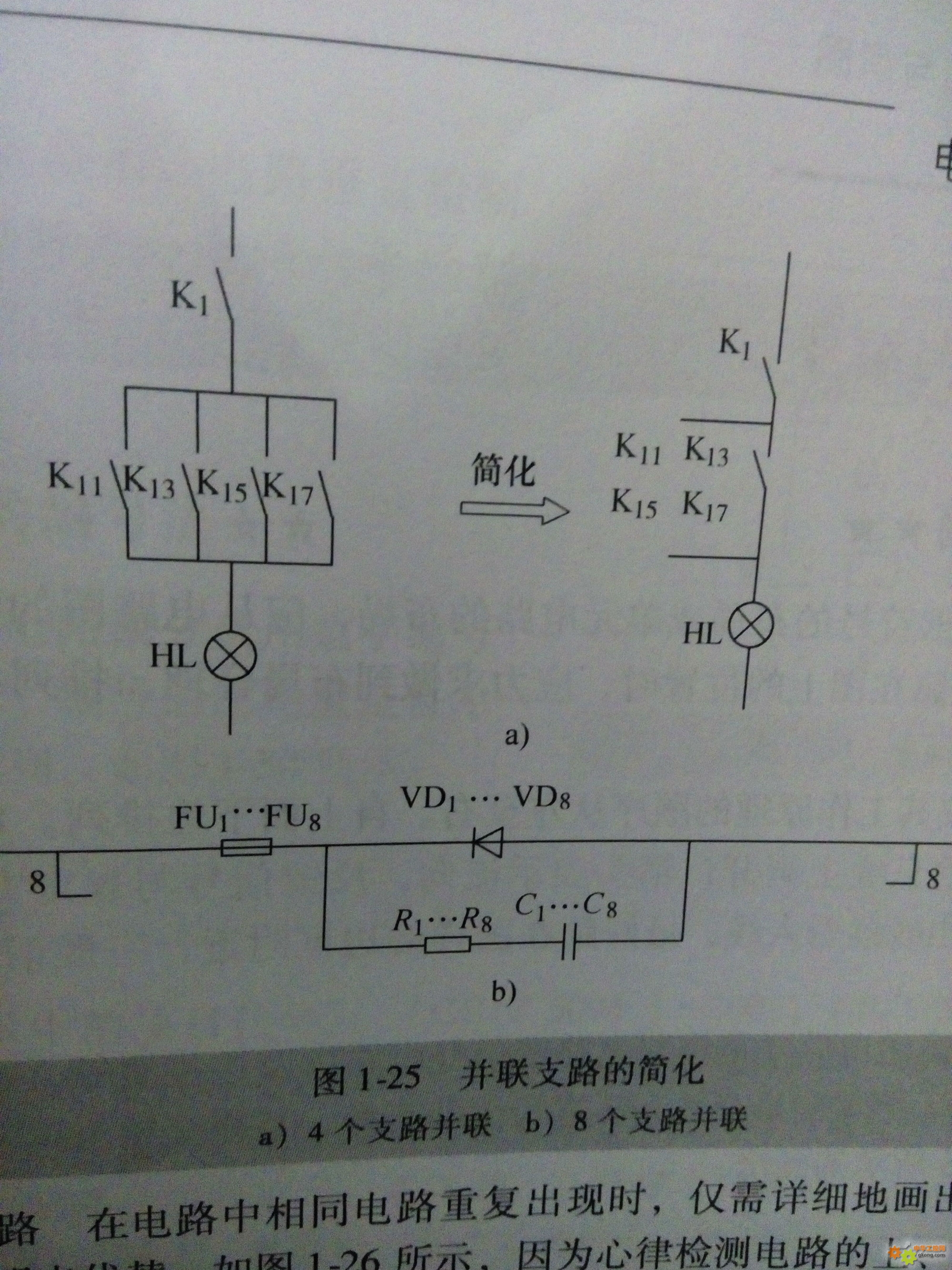

发表于:2015/2/2 18:17:28
可以省略,虽然能看懂,但是你的标法不标准,将标注改为KA17``````KA31,KM17``````KM31,并且标明并联电路的数量
不过不太建议用这种方法,因为有许多人不太了解这种,还是详细画出来的好

建议楼主还是全画出来的好。

发表于:2015/2/2 19:15:21
各位师傅说的是。
还是画吧,毕竟还有线号。

发表于:2015/2/2 20:03:11
整体还是很不错的,接触器上、按钮上的端子号应该是都要标出来的
还有端子号在图纸上应该是也有的,最后在附端子表,老外的设备上一般都是这么样的,密密麻麻的

发表于:2015/2/2 20:36:32
可参看电气制图标准。
