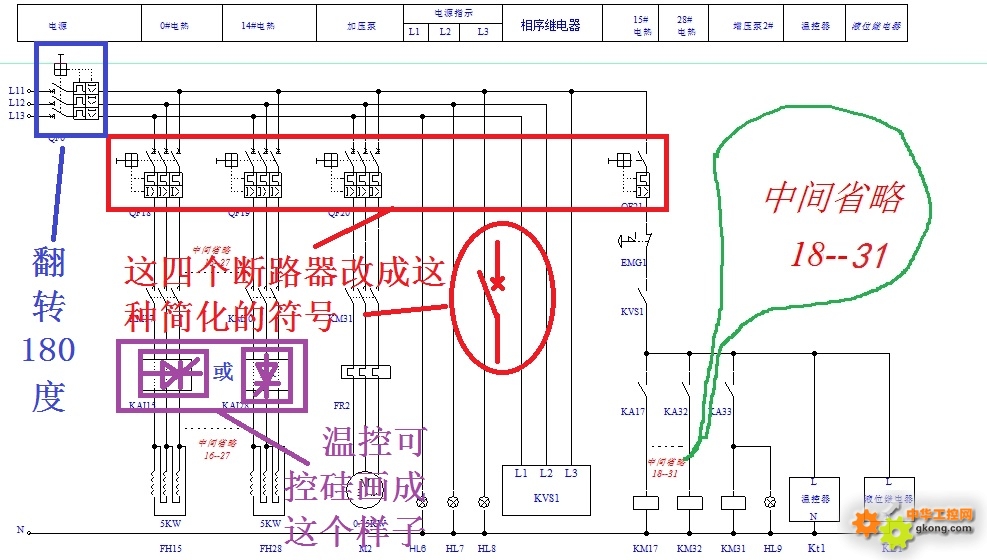

我把电路画成这样........

还是画全些吧。方便现场用户后期维护

无所谓,只要自己能看明白就行了。

图纸是同行间用来交流的,不是给自己看的,怎么会无所谓呢?

这个图不完整不能用于安装制作。

图中QF按图的画法应该是带热继功能的断路器,电源进线只用断路器。M2电机的QF20和FR2只留一个就行了。

KVS1哪个变压器有点别扭。。。

感觉这是用了哪个电气软件,然后没照它的规则画的图

不能省略哦,因为有线号哦!

这个应该按照国标来画图。
