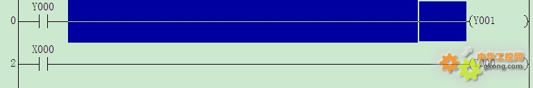

不知以下程序是否符合楼主口味?
Y1在Y0动作的扫描周期内不动作,第二周期动作.

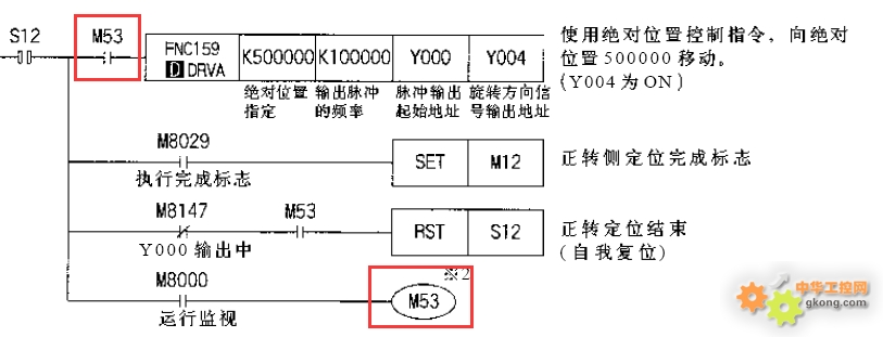

三菱编程手册中讲定位指令开始的那个例子中已经给出了延迟一个扫描周期的方法

这个手册,在讲到定位指令那部分前面有个程序例子

但x4和x5同时闭合,程序也只执行s13的结果
