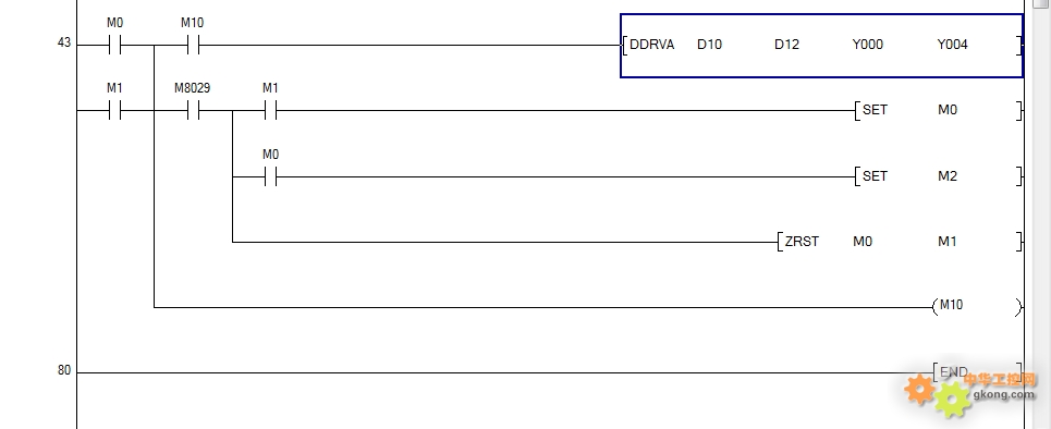

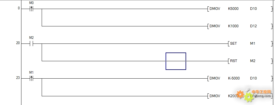

如题,一个动作完成后立刻进行下一个动作。
m1动作不能执行。。。。。

PLC的扫描周期也就是几毫秒,断开几毫秒?什么意思?
意思是让PLC停机几毫秒?

动作执行完成后下一个动作马上进行,不断开一个扫描周期不能动作

程序的设计有问题,不是PLC本身的扫描有问题。
就是说,楼主的程序中出现了不能衔接的情况,导致完成了程序中的某部分的功能之后,后面的剩余功能不能执行了?

只有用时间继电器转换了,永宏松下pLc可以用指令表无缝对接

将下一个动作的程序放到上一个动作的前面,用上一个动作的完成触发下一个动作,试试看行不!

不用脉冲的不行吗?伺服不是还有模拟量输入控制

嗯,程序是有问题,用定时器这种做法可以处理这一问题。。。。。
还有没有更好的解决办法?

对喔三菱也有表格,还没有使用过,了解一下。。。

这个办法也可以
三菱可以多次使用同一脉冲输出口,但是信捷就不能,不想养成这种习惯、。。。
