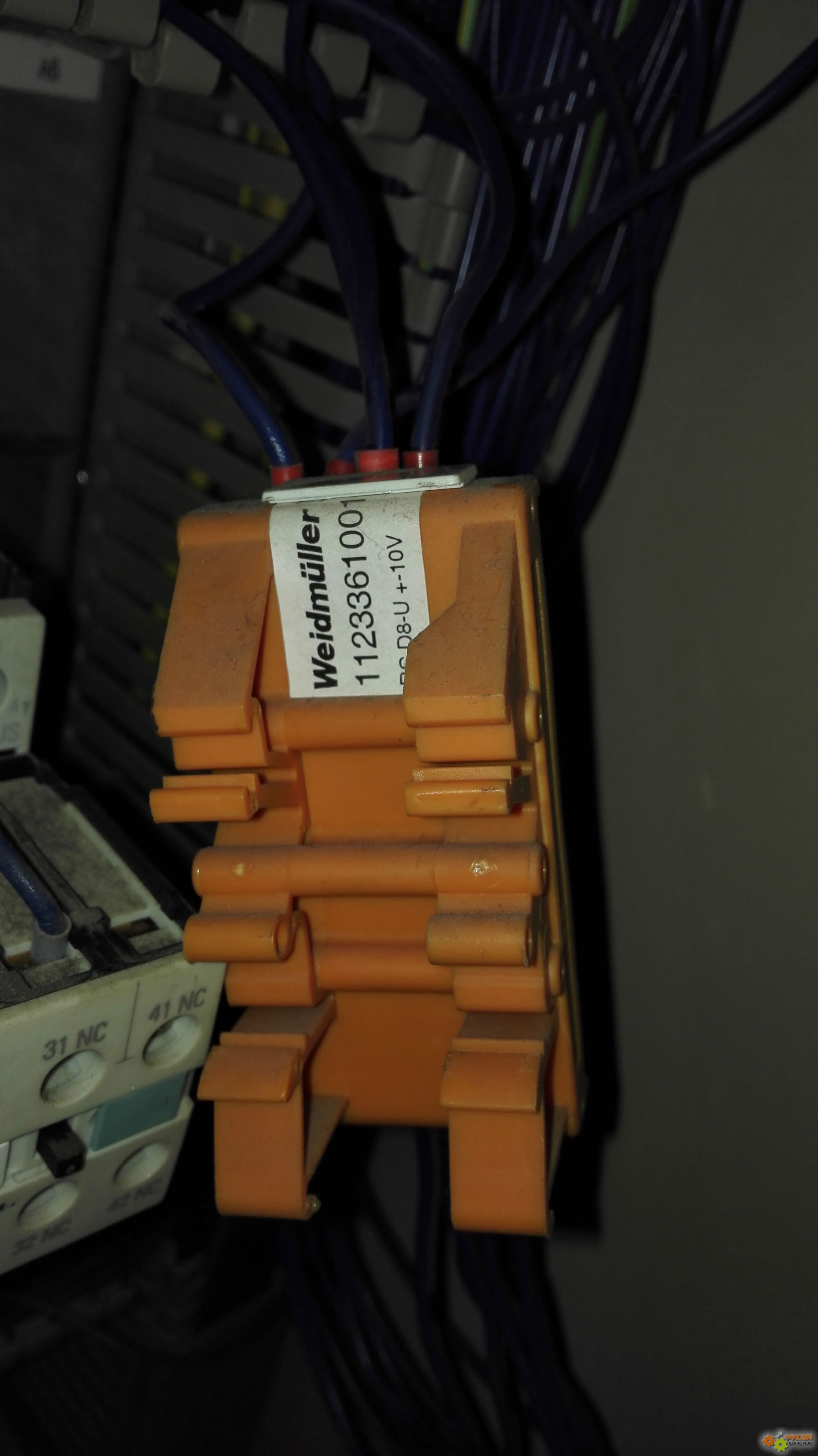

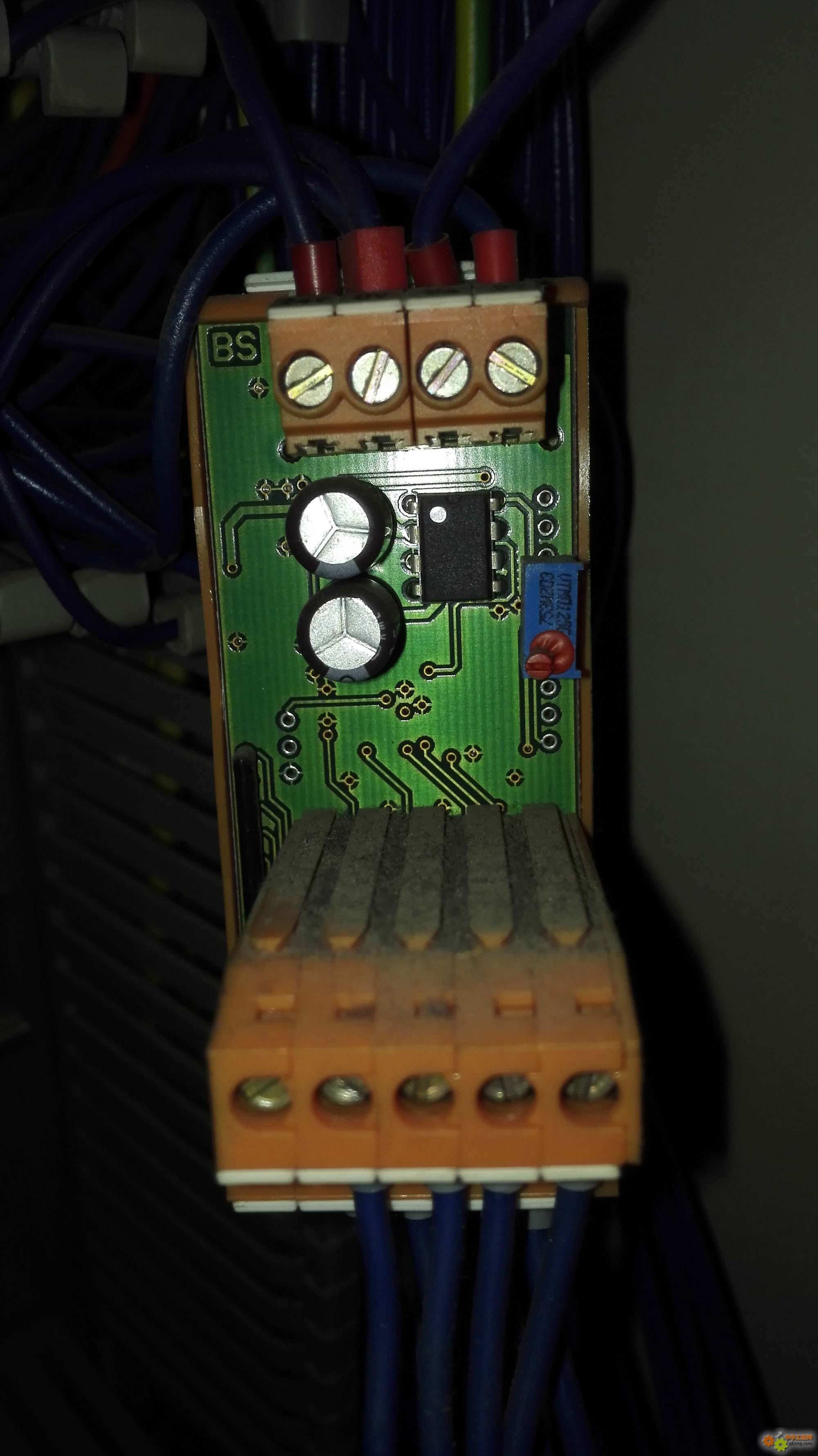

这个是数字量转模拟量的控制板,从PLC输出8根线,都是24v的开关量,输出+10v   -10v的电压到比例阀,可是不知道其工作原理,编程不好编,哪位师傅知道望告知O(∩_∩)O谢谢

找不到资料就自己试
线找对接线,开关量是8位的,对应-10v~+10v,用万用表监视,分别组合接通8个开关(按二进制组合)

8个开关量?对应一个模拟量?楼主真要一个一个测试?要测试到傻去的节奏吗?
给楼主提供一个参考吧,慢慢试啊。表情表情
00000000、00000001、00000010、00000011、00000100、00000101、00000110、00000111、00001000、00001001、00001010、00001011、00001100、00001101、00001110、00001111、00010000、00010001、00010010、00010011、00010100、00010101、00010110、00010111、00011000、00011001、00011010、00011011、00011100、00011101、00011110、00011111、00100000、00100001、00100010、00100011、00100100、00100101、00100110、00100111、00101000、00101001、00101010、00101011、00101100、00101101、00101110、00101111、00110000、00110001、00110010、00110011、00110100、00110101、00110110、00110111、00111000、00111001、00111010、00111011、00111100、00111101、00111110、00111111、01000000、01000001、01000010、01000011、01000100、01000101、01000110、01000111、01001000、01001001、01001010、01001011、01001100、01001101、01001110、01001111、01010000、01010001、01010010、01010011、01010100、01010101、01010110、01010111、01011000、01011001、01011010、01011011、01011100、01011101、01011110、01011111、01100000、01100001、01100010、01100011、01100100、01100101、01100110、01100111、01101000、01101001、01101010、01101011、01101100、01101101、01101110、01101111、01110000、01110001、01110010、01110011、01110100、01110101、01110110、01110111、01111000、01111001、01111010、01111011、01111100、01111101、01111110、01111111、10000000、10000001、10000010、10000011、10000100、10000101、10000110、10000111、10001000、10001001、10001010、10001011、10001100、10001101、10001110、10001111、10010000、10010001、10010010、10010011、10010100、10010101、10010110、10010111、10011000、10011001、10011010、10011011、10011100、10011101、10011110、10011111、10100000、10100001、10100010、10100011、10100100、10100101、10100110、10100111、10101000、10101001、10101010、10101011、10101100、10101101、10101110、10101111、10110000、10110001、10110010、10110011、10110100、10110101、10110110、10110111、10111000、10111001、10111010、10111011、10111100、10111101、10111110、10111111、11000000、11000001、11000010、11000011、11000100、11000101、11000110、11000111、11001000、11001001、11001010、11001011、11001100、11001101、11001110、11001111、11010000、11010001、11010010、11010011、11010100、11010101、11010110、11010111、11011000、11011001、11011010、11011011、11011100、11011101、11011110、11011111、11100000、11100001、11100010、11100011、11100100、11100101、11100110、11100111、11101000、11101001、11101010、11101011、11101100、11101101、11101110、11101111、11110000、11110001、11110010、11110011、11110100、11110101、11110110、11110111、11111000、11111001、11111010、11111011、11111100、11111101、11111110、11111111

其实也不用一个一个测试,知道有多少种组合之后,把组合的数量,除以最大值10V,就得出每个组合的单位结果了。
我没数有多少个组合呀表情,楼主自己数吧。

呵呵,2的8次方,256个,还好不是2的无穷大表情

最高档电压10V,将10V电压分成256等分,10/256=0.0390625V,也就是一个八进制数值的变化量是39毫伏左右。
应该是这个样子,再按照顺序来测量一下就能确定了
