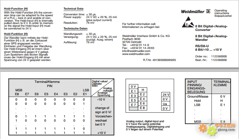

#10楼
为啥不直接整个模拟量输出模块啊
12364
heshilih
文章数:1183
年度积分:664
历史总积分:12364
注册时间:2010/8/25
发表于:2015/1/23 8:31:37
#11楼
还真没见过  这是哪种PLC?
3205
zhoushaofeng19
文章数:160
历史总积分:3205
注册时间:2012/5/10
发表于:2015/1/23 8:47:15
#12楼
这要闹哪样啊,为什么不直接用PLC模拟量输出!
28551
cfg168
文章数:17157
年度积分:273
历史总积分:28551
注册时间:2012/11/28
发表于:2015/1/23 9:00:12
#13楼
没注意楼主所说的是输出±10V了呀,表情
怎么办呢?模拟量一般都是0.0V~10V,哪里来的-10V?楼主搞清楚了没?
其实也能实现-10V的输出,用继电器触点将模拟量的极性对调不就得了?表情
至于一定要问PLC为什么不用模拟量模块,那个是工程师彰显个性的技术手段吧,没必要考究。
在工控设备应用中,将模拟量和数字量通过转换器互相转换来使用,而不是直接采用模拟量模块,也是有当时的原因的。而且这种方法只要能实现控制目的,也并无不妥。

#14楼
官网上有资料可查!

#16楼
突然才猜测出来,原设备的工程师为什么不使用PLC扩展的模拟量单元了。
只是猜测:
因为比例阀或者比例泵要用到的模拟量是±10V,但是市面上通用的PLC模拟量单元只有0V~10V,而-10V不是调换模拟量极性就能得到那么简单的。
在电子电路中的负极电源,无论用万用表的红黑表笔如何调换测量,表头始终都会显示-10V的数值。
估计大家明白了吧,那个是专门定制的模拟量输出模块,国内是否有这样的功能单元销售呢?

#18楼
呵呵   一个小小的把戏罢了,知道相应的对应值在程序里做转换...

#19楼
回复 #18楼 xupeng2008
E8为0时输出的为负
值,为1时正值
