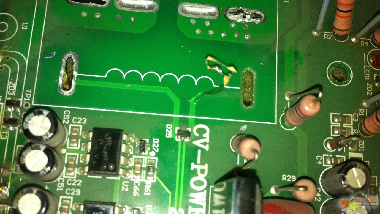

一台康沃7.5。开机显示poff.送进去是家用电变得380。没有听到蓄电器闭合声音。风扇运转。有24伏直流。但蓄电器线圈没有24伏。有正极。没有负极。和咸工的原理图说…康沃5.5不太一样。这是7.5的。上图。到主板了。此处元件说啥也不知道是啥了。那个是三极管还是二极管呢。一个管脚怎么也没有焊点链接。呵呵往后看这个问题解决了。这个帖子我会持续更新。怎么笨头笨脑学习修理变频器

焊盘都焊坏了,应该是二极管,位号是D25

可是为什么有两个线进。又顺那个点出来了。只是一点而已。正负极两点。

拆焊的时候太不小心了。不用心急,用吸锡器和电铬铁一点一点来。

D25是起续流二极管作用,康沃变频器显示P。OFF一般和继电器无关,重点查电源管理芯片供电脚的电解电容,G3-7.5KW还带缺相检测,缺相也报P。OFF

二极管反相二极管,保护开关三极管的,接触器搞定了,三极管,光偶换了好了,可是问题又来了,风机不转,说明书网上下载的。没风机控制。应该通电总转,还是报poff.认识了一个三极管,上面就有几个英文字母,群里好人告诉我呢,好人还是啊,光偶控制三极管…明天继续努力。

P.OFF应该是母线电压不够或者检测到输入有缺相的问题。先把输入缺相的问题给解决了,再查母线电压的问题。

这个康沃不像电源管理的故障,找到控制三极管的基级,顺路往上去,又是一个光偶,短接光耦输出两点。风扇呜呜转了起来,光耦是好的。测量光偶输入两点没有电压,看来光偶驱动有问题,明天继续。咸工的原理图说里面的和这个不一样。真不好找。初学有点笨。博世的代工啊风扇怎么没有控制呢,poff的问题还没有找到,电路板……真的不好弄。谢谢各位看帖。感谢回帖的好师傅。今天淘宝又买了一个吸锡器。黄花的。就是功率有点小。30瓦。
