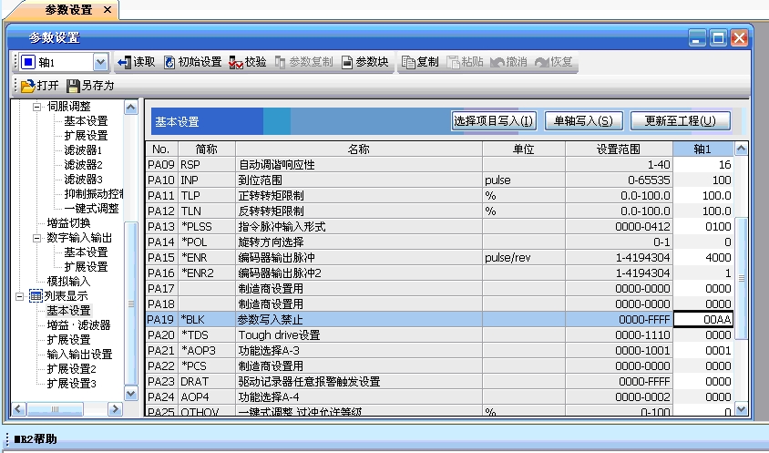

三菱伺服的一键调试功能非常方便,在伺服的应用中,经常会遇到需要调整伺服的参数,比如,有时,伺服电机上电后,启动伺服准备好时,如果机械设计或是负载不是很好,经常电机会发出异常的响声,这时候就需要调整伺服系统的一部分参数:
现在将三菱伺服的参数调速说明如下:
如果出现异常响声音,可以打开三菱伺服调试软件,MR Configurator2来进行伺服参数的调整。
1:打开软件,连接相应的伺服。并改写基本参数。

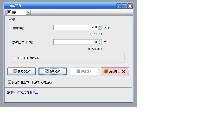

2点动运行,以确认伺服电机运行的方向和可以运行的空间,避免在调试的过程碰坏设备。

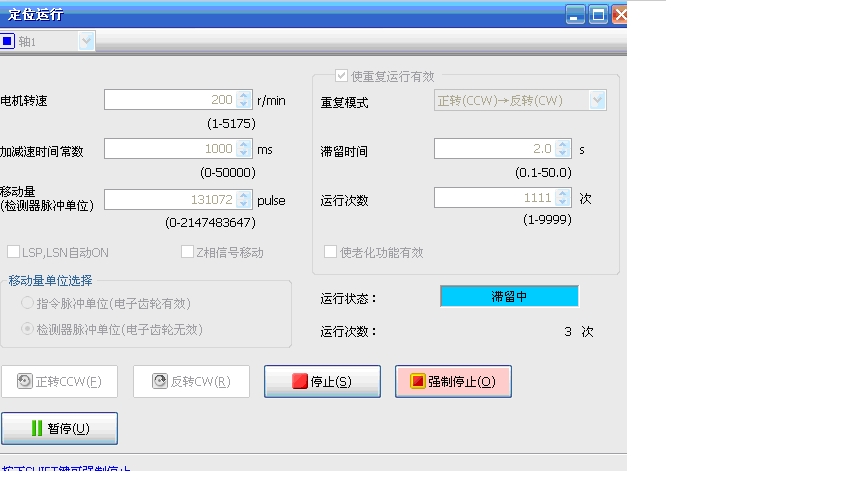

3:一键调整前,必须让伺服电机连续运行:其设置如下:

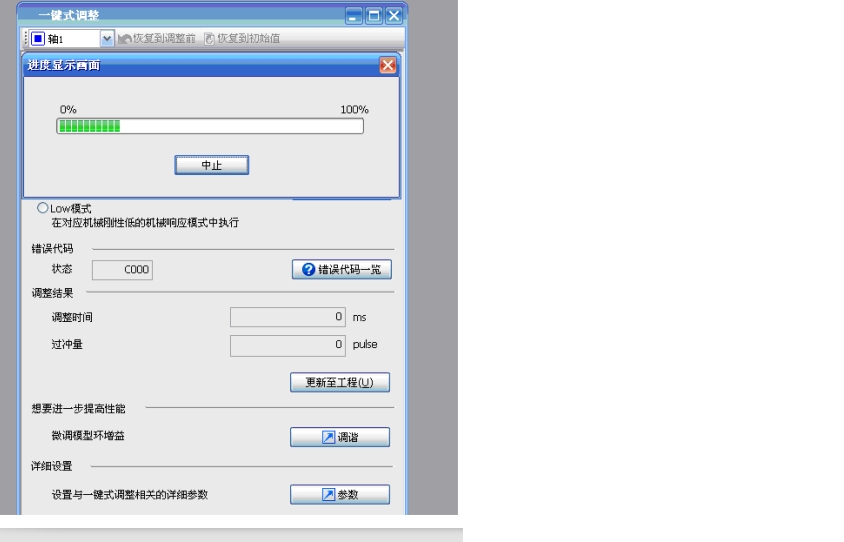

4:进行系统一键调整设定伺服参数:
