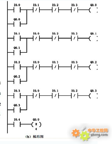

I0.40.4闭合后Q0.0—Q0.3全部复位,这一功能是怎么实现的

R 下面是4 上面是Q0.0 也就是说 从Q0.0 --Q0.3 这4个数全复位了 如果是5就复位5个数

如楼上所说,也曾经困惑过呵呵

批量复位指令,不是挺简单的么

批量复位指令啊,最后一步,I0.4动作,复位Q0.0--Q0.3四个。

相当于日系三菱的zrst指令吧

通过批复位指令实现。
