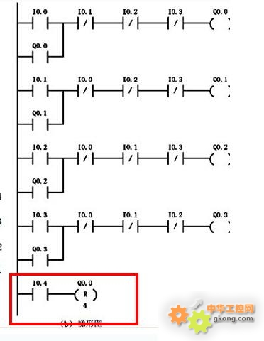

这个指令应该不难理解的

区间复位吧

见图

看来你是不知道复位指令下面的数字是什么意思 有几个就是复位几个数
