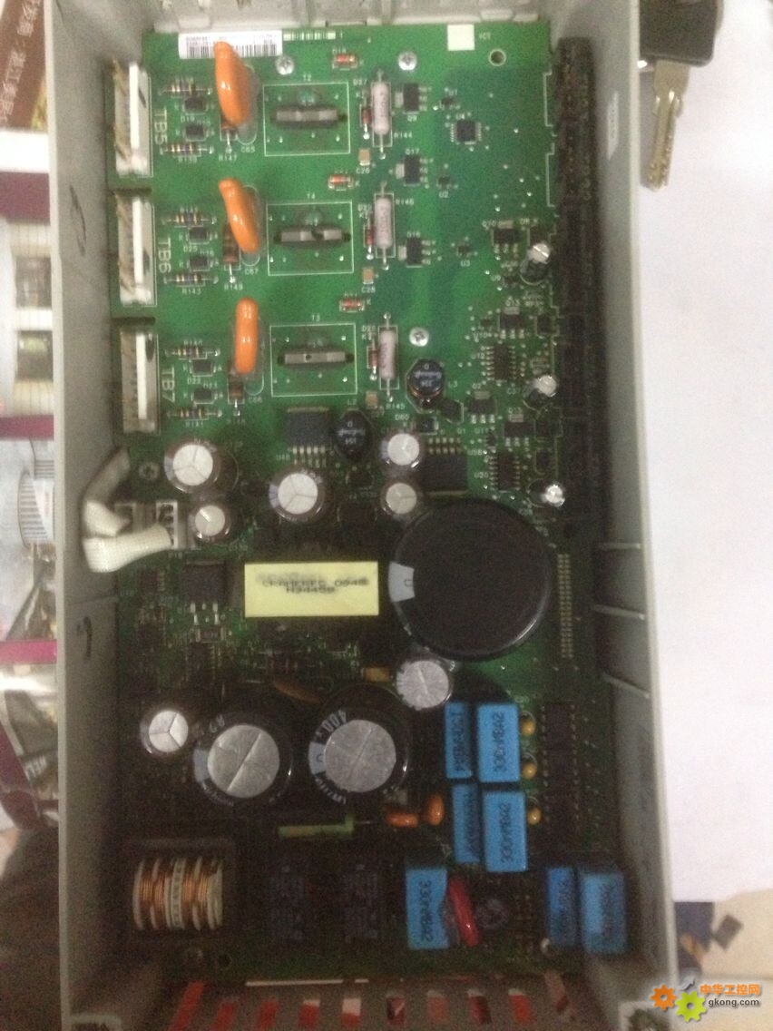

我也遇到同样的问题。很怪的现象,能启动也能转,但转旁路的时间不对了。我设了10秒加速,但没过2秒就旁路,接着过一会儿他自己又停下来,马上又自己启动起来。感觉像是程序乱了。现在市场上找不到这个软起的控制板。

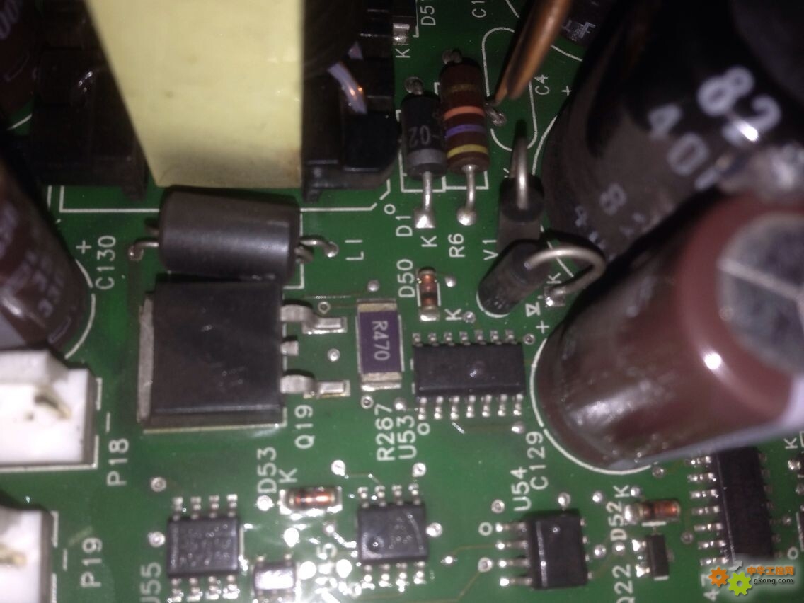

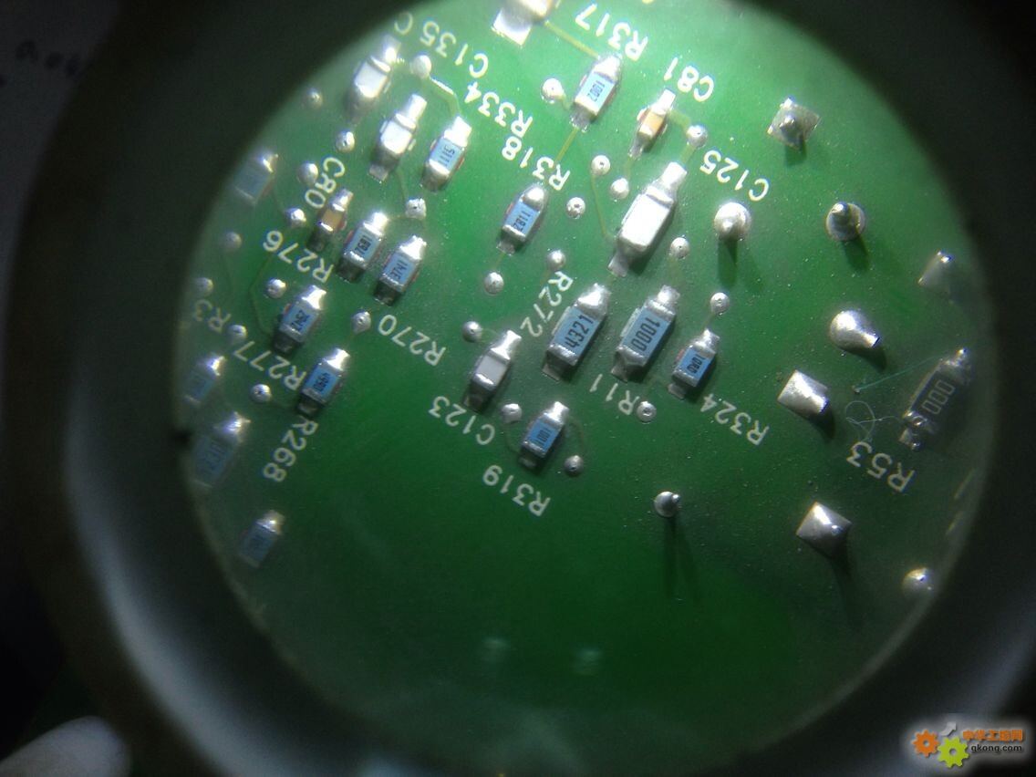

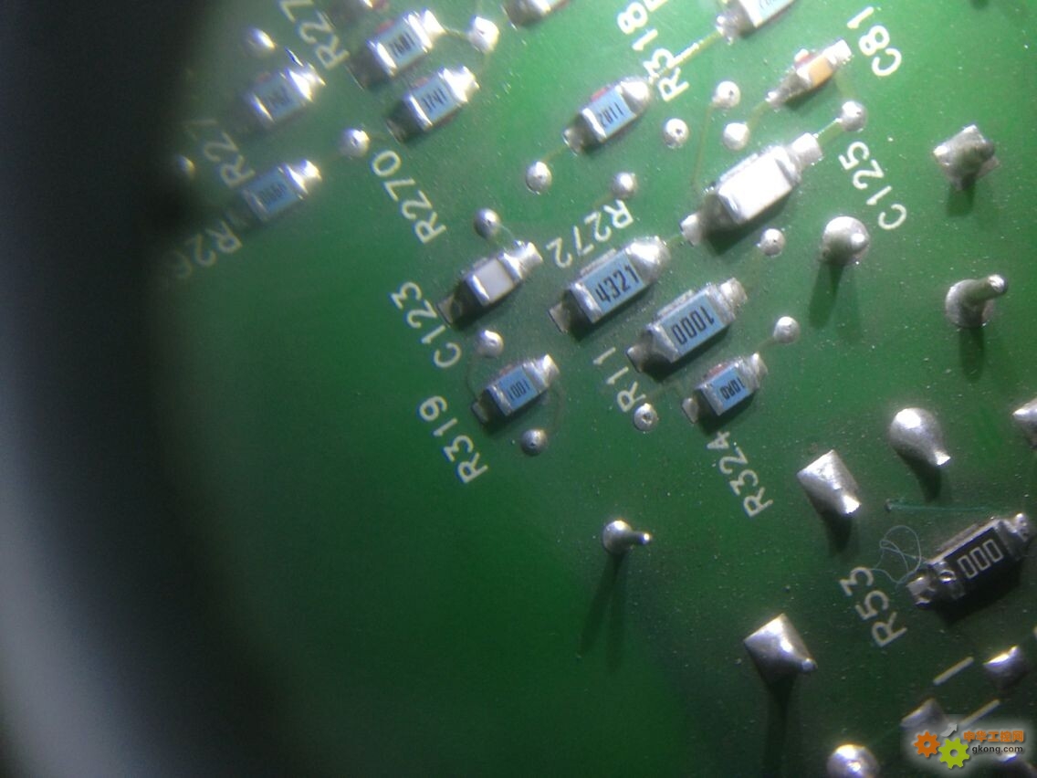

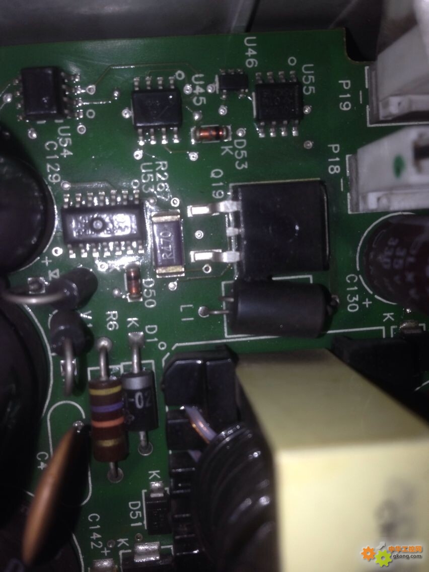

R267 =R470    R319=1001   R11=1000   R324=10R0

AB软启动不熟悉,国产软启动报输出或输入缺相除去外部因数,基本都是由于双向可控硅绝缘阻值过低造成的,正常驱动可控硅G1K1控制1 2导通,G2K2给1 3负压,其中有一个方向可控硅损坏都会导致光藕1脚电压低报缺相。

高端的AB呀,带相序检测CAN通讯,里面用的是平面变压器,太高端了。
