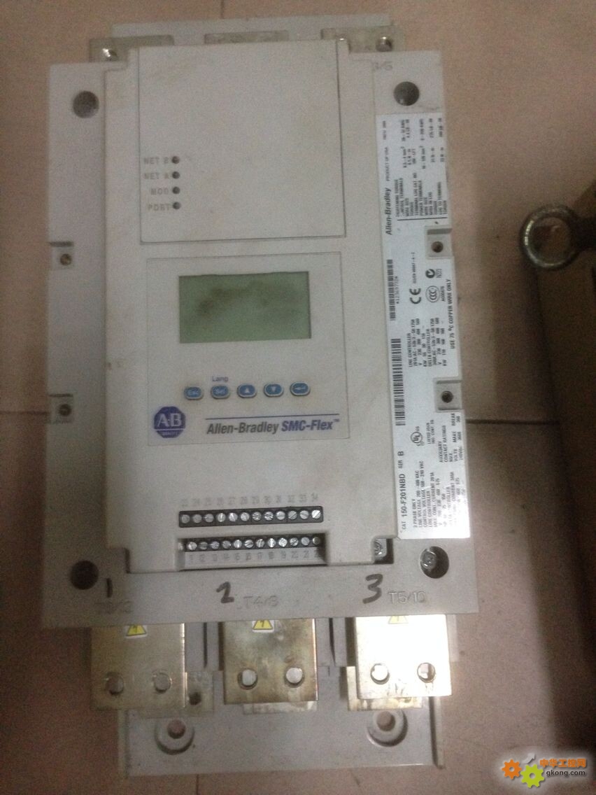

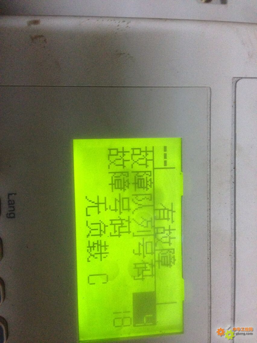

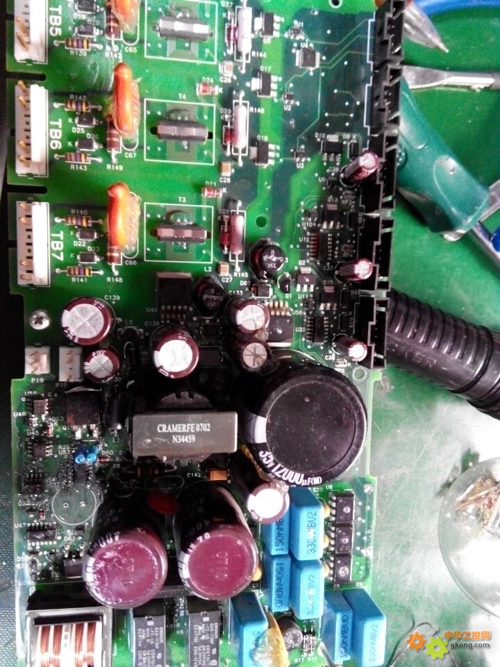

有一台AB软启动器 150-F201NBD客户拿来,查看报警记录为:无负载C 和无负载B.根据网上查找说是电流互感器的问题,拆开其中发现电流互感器有一个贴片电容烂掉了不知为什么,也不象炸的。。更换贴片电容后。用自己店里的3相380V输入可以正常启动,并带4KW和5KW电机都没问题。正常启动。为了更好点,去一个朋友专门修电机的店,想试下他的30KW,去试了下就报无负载C又试了一个5KW的开下好象比较难启动,启动后没多久就自己停了,又自己启动,
30KW也是这样。。。奇怪了为什么在我自己维修店里可以到 这里就不行。。老师们你们说说看是哪的问题呢。。。
帮我拍张照片我看下电子

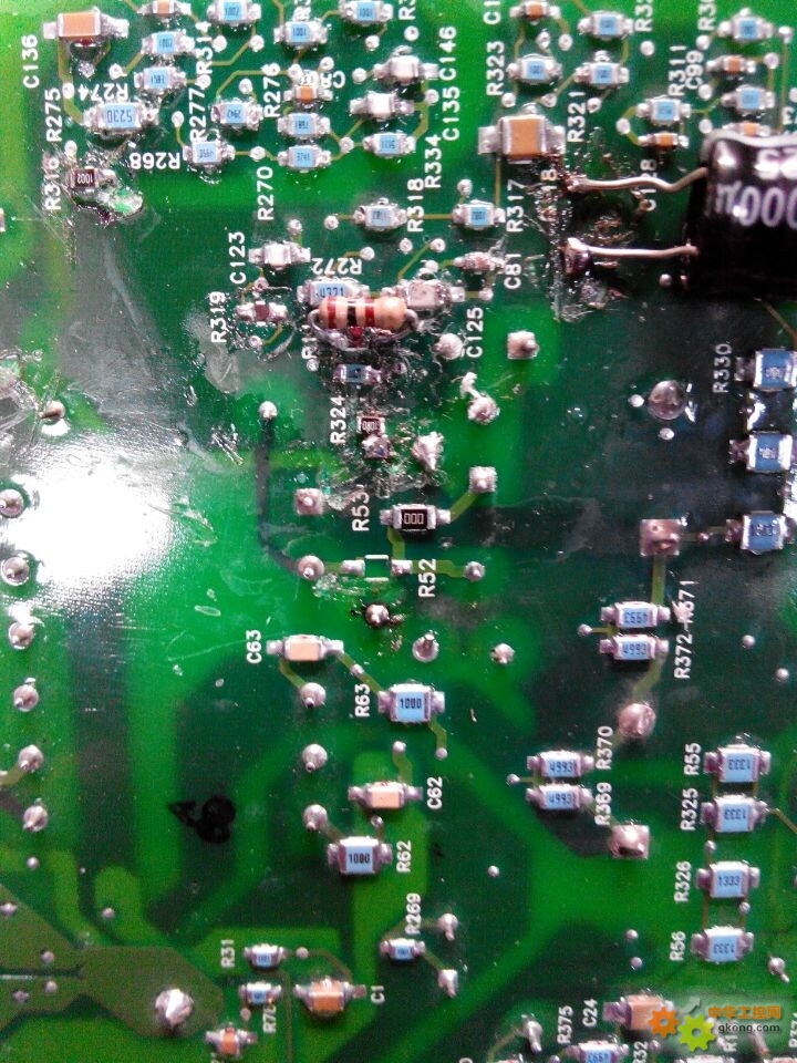

就这两地方电阻都坏了!谢谢了!
