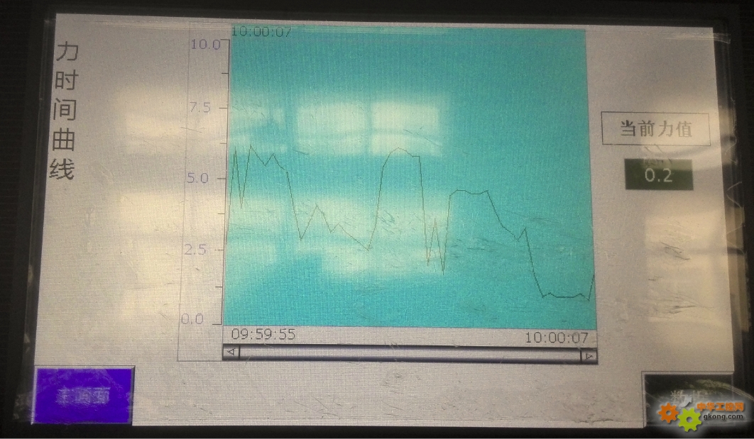

实时曲线在触摸屏上在100ms内,是很不稳定的,  一般这种曲线,需要在上位机PC中显示。

就是用的历史曲线输出的图形,如果用数字的话,那就是一堆数据了,100MS一个,生产周期10S的话,就是100个,100个时间节点对应100个力值和100个位移,看着就头大了,而且在触摸屏上数据类似EXCEL输出的话,也有延时滞后,设定100MS采样周期,1S才输出3到4数据。
上位机组态控制没有接触过,请教能不能详细介绍下,感谢!

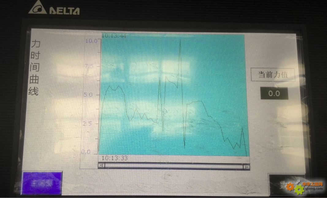

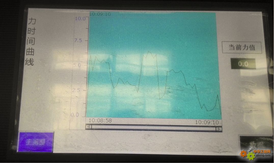

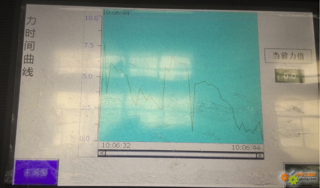

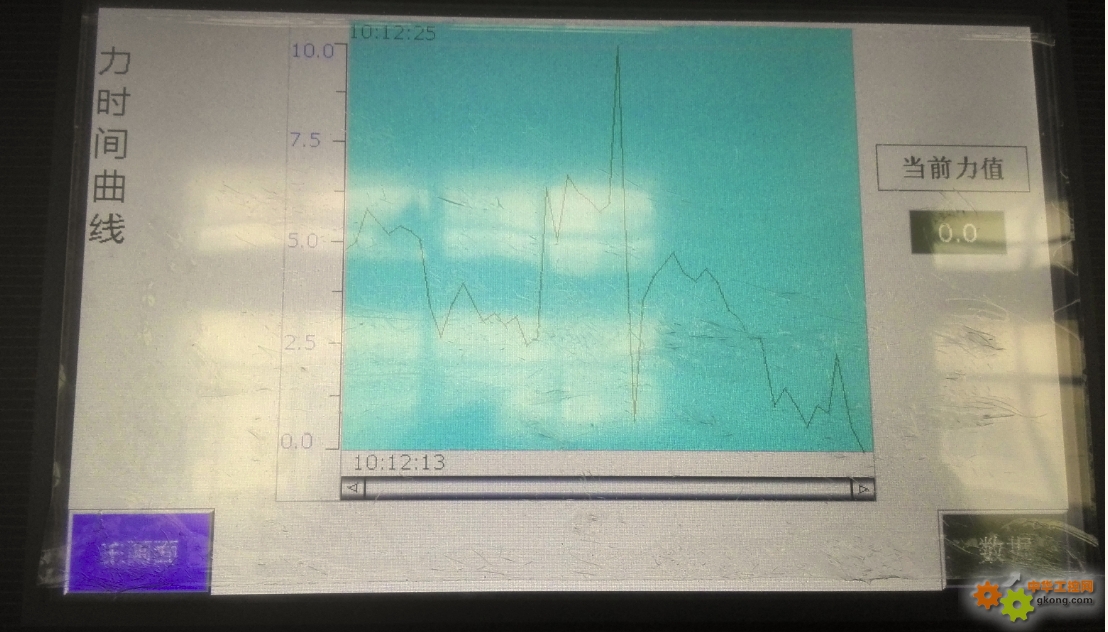

上几张图给各位看看吧,基本没用!
这是同一个产品的,设备参数都没改变的情况下出来的!
