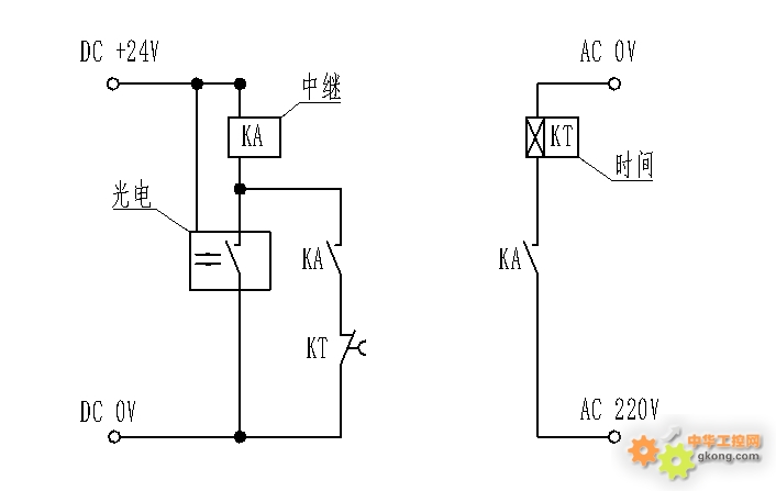

之前做的小工装,光电开关直接控制刀具切割产品,试验时候发现光电开关感应控制有一个问题,就是它一接到信号刀就“嘭”的一下切出去了,还没切断的时候,因为产品旋转,感应信号断了,刀又收回来了,最后刀就在产品上扎了很多孔,实际还没有切断,因为每次切了一截就又回去了!
现在我的思路是,光电开关接到信号以后,中间接一个延时继电器还是时间继电器什么,让它持续几秒钟以后线路再断开,请问需要接什么东西,怎么接线呢?表情

感应信号只要不点动控制刀就行了啊。

只要达到延时断开的目的就可以了
希望可以帮到你

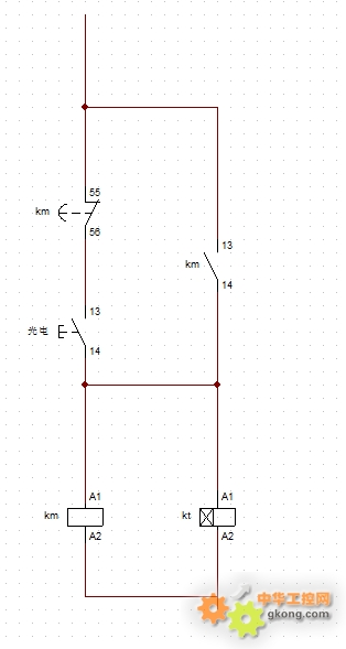

看看下图吧

表情这个你只有让光电接通一个继电器让它自锁然后给定时器电 时间到了再解除继电器自锁 同时去完成你要的动作 也是可以嘀

不用PLC控制的话 就接个时间继电器,自锁后,延时断开。 如4楼所示

加个断电延时继电器即可

光电开关控继电器,然后自锁,切到位地方加个光电开关控制继电器,断开前面那就继电器就可以了呀!
