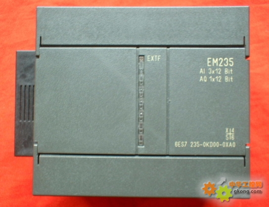

大家好。我有一块EM235模块是老式的怎么有12个选择开关?我看书上说都是6个啊求大家给解一下

12个拨码,还真没用过,楼主上张图看看吧

呵呵;你的是老款的CPU21*上用的,与主机是用插头连在前面的,而不像现在的用排线;
当然,你这个也不支持现在用的CPU224等这些型号;

回复 #3楼 乐嘎嘎
满足下你的好奇心;
