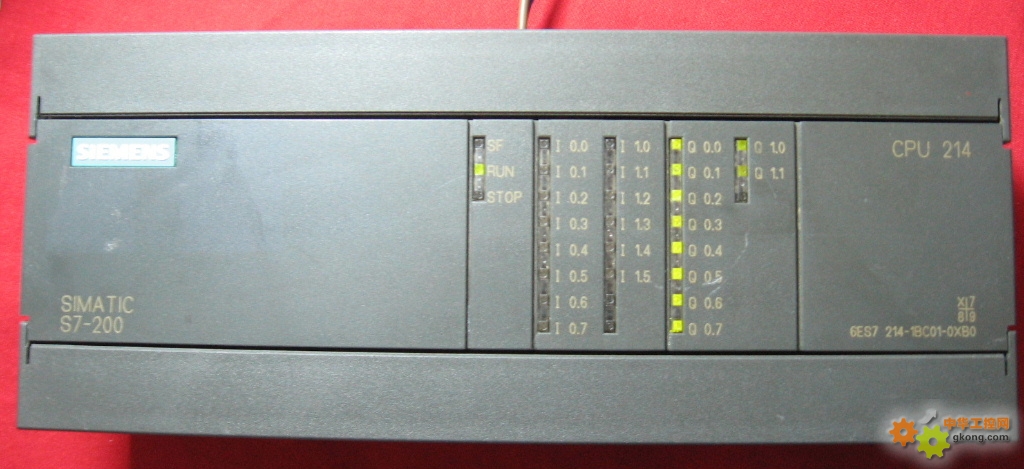

老款的EM235是上面这种CPU21*上用的,不可以用在CPU22*上,对应是3路输入,1路输出;
现在的EM235是4路输入,1路输出;
