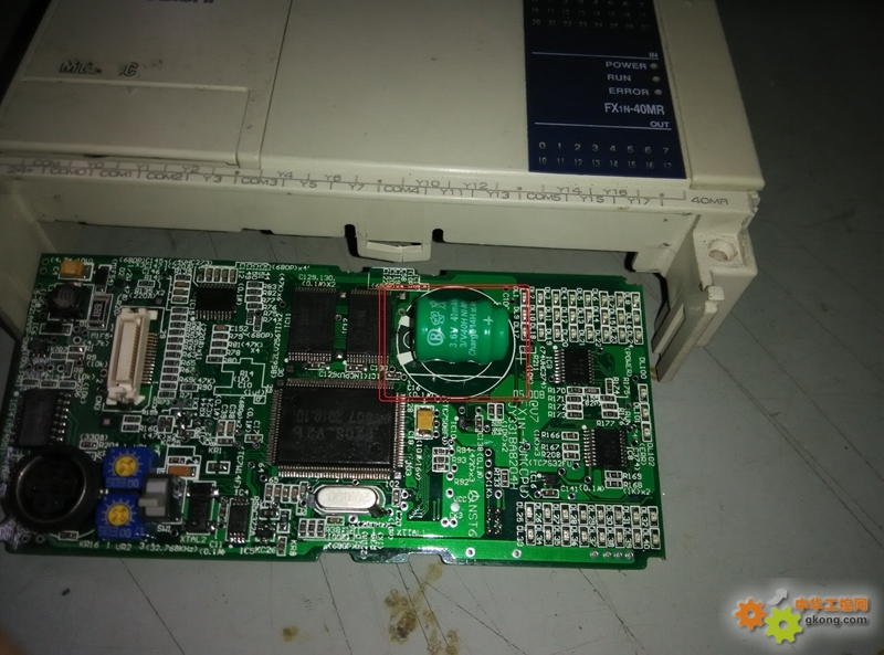

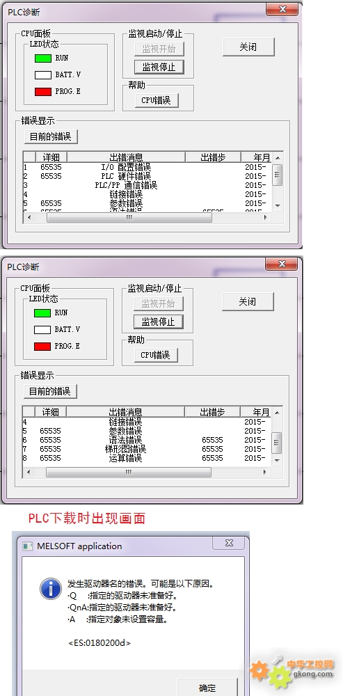

PLC型号:FX1N-40MR

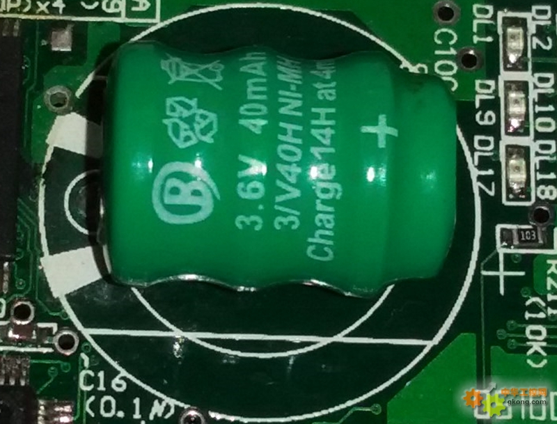

拆开,量电池电压只有2V.是电池问题吗?

汗;
FX1N哪来的电池;
把PLC内存全部清除,看一下是否正常;能清除了,开关放到RUN位上看是否运行;
如果不能执行上面的操作,一般是CPU板故障了;

难道这个不是电池???

标称3。6V的电池,只有2V,电池是有问题的。

看到电池了,外接一个试试

你这是山寨版的;
日本正宗三菱上是个超级电容;

FX1N的山寨货太多了!防不胜防!

这款属于山寨里做的最差的那种;
扔了吧;
