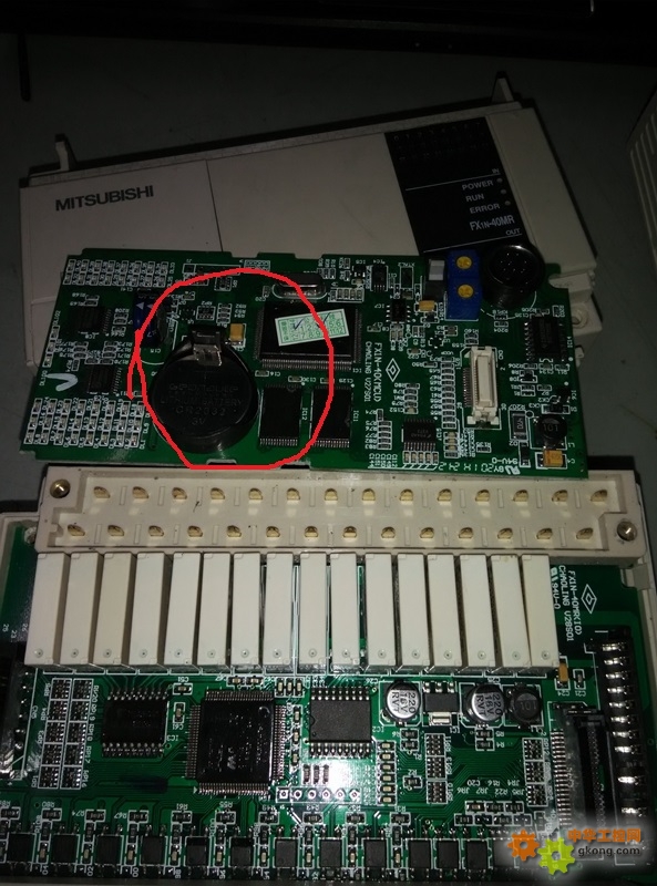

楼主先把电池换好再看下。

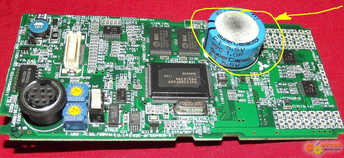

原来如此!
我正奇怪:拆开另一个FX1N-40MR竟然又是另一番景象

都是山寨中的山寨,扔了吧;

#15楼
以下是引用陈景廉在2015/1/6 4:22:52的发言:
拆开,量电池电压只有2V.是电池问题吗?
一般不能够低于3.0V啊

先换个电池试试看,兴许就好了。

以下是引用eyujiedianqi在2015/1/6 12:07:24的发言:
先换个电池试试看,兴许就好了。
电池只是起备份时钟及数据的作业,你换十个也是没用的;
