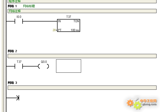

我用定时器TON T37控制Q0.0 ,时间到了T37接通,但是Q0.0没有动作。是什么原因

        程序贴上来看看。
照着做试试。输入是要持续接通的。

回复 #2楼 诙谐辉
我就是这样弄的,本来很简单的东西,但是就是控制不了。
比如我的定时器T37在网络二,定时10秒,在网络四用到T37控制Q0.0
在监控中Q0.0是得电的,但是PLC的Q0.0没有灯亮

检查一下PLC Q0.0给电了没,没给电是不会输出的

跟M端形成回路没???

不是双线圈了?

照着二楼那样什么就写这两句试试

用置位指令
