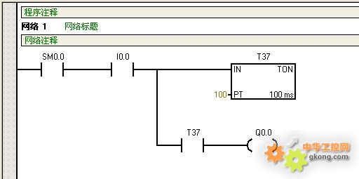

就这两部程序吗,PLC什么系列的

首先你要确认程序中没有再次对Q0.0进行写或者复位操作,再有就是有没有其他地方用到你所用的T37,要是用了的话,也是有问题的,既然是TON指令,可以在TON指令下写入控制程序,方便阅读和监控!如图:

按楼上几位的方法,可以再试一试。

同意6楼的,你看看形成回路没

按照2楼这样写就可以了!
