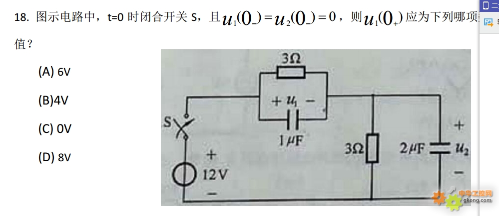

有考试注电的大神在啊,请教这两个题目

b,d不晓得对不?

能分析分析嘛,第一个我书上找不到公式,应该是一个套用公式的改变,第二个跟我的理解有出入吧,我觉得应该是6V,大神帮我分析下

第二个题次态转换,电容电压不能突变,两电阻电压平分,对电容来说相当于瞬间加一电池,电容电压为零
