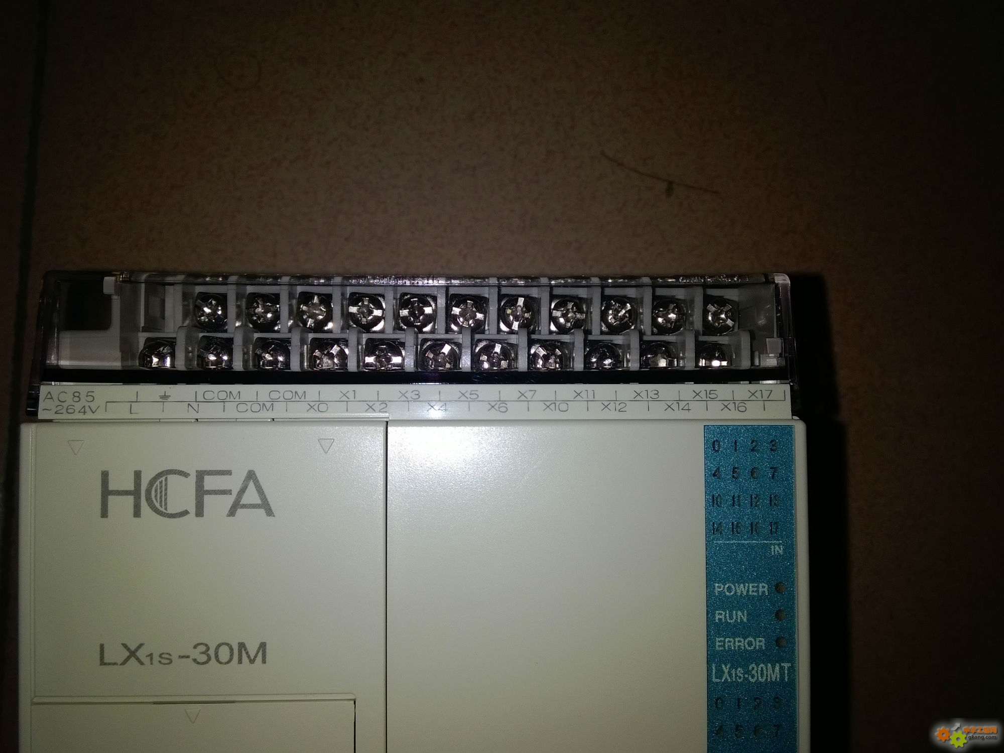

如图,想请教各位大师一点问题,希望帮忙解惑。
1:该plc输入端各com端是不是都相通的?输入信号接在任何一个com端都可以吗?如果不是,该怎么区分?接一个pnp型3线传感器该怎么接?

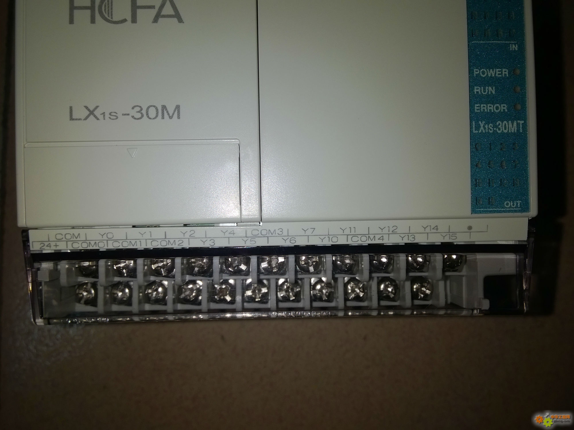

2:plc输出端用的有6个com端,且用数字区分为com,com0.com1~com4。那么这些com端内部也是相通的吗?输出电平怎么区分?
以上都是一些比较小白的问题,还望大虾莫见笑,因为本人也比较热爱这个行业,在学习中。感谢好心人帮忙解惑。谢了

看看手册,没记错的话输入端就一个com吧

看图片的话,你这个pnp的传感器应该不能直接接到的,需要中继转一下!具体的你可以看下说明书的接线说明。X端的COM是相同的。

输入COM的话,你看PLC上的标注,比如COM0对应的就是Y0 ,到com4就是对用Y12、13、14、15了,

COM一样的输入侧3个和输出侧1个是连通的24V-,COM0-Y0,COM1-Y1,COM2-Y2-5,COM3-Y6-11,C0M4-Y12-15.PNP型的近接开关你得看PLC的输入方式才知道,不行的话加中继转换也能用

猛地一看,还以为三菱呢,输入端的COM是通的,输出端的COM是24V的0V,COM0-COM4是各自独立的,内部不相通。

都是跟三菱学的,那个24V+,COM 就是24V+,-,COM0-Y0,COM1-Y1,COM2-Y2-5,COM3-Y6-11,C0M4-Y12-15.

就完全仿的三菱FX1S;
