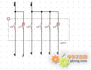

介玩意的外加电源  三线的传感器有两根线 接电源  一根接输入
框线内是PLC内部的继电器触点(指继电器输出型的)上端是COM0,COM1,下侧就是Y0到Y5

#32楼
com公共端可并联接电源负端地,各路信号只接正信号即可,负侧信号在接线端子处短接接电源负地,从而构成回路,但要注意各路信号正引入保险管,防一路短路影响其他回路

#33楼
外壳仿三菱的,不知道软件能不能用。怎么接线为什么不先看看硬件手册呢

#35楼
回复 #32楼 jiaonpeng
那plc上的24+和com应该就是plc输出的驱动负载的电源??还是要另接电源呢?

#36楼
首先看用户手册.没有的话(如果可以的话,拆了看看内部电路板.)

#37楼
输入端COM是相通的,输出端COM是输出电源24V一。

#38楼
回复 #35楼 liangmaoxian
那个就是你说的对了,他的负载能力是有限制的,五般都够你用了,只要是PLC的输入开关量

#39楼
以下是引用liangmaoxian在2014/12/22 21:48:11的发言:
这可分情况,一般pLc能向外供电,可直接驱动I/O但若考虑pLc的承载力和安全性,如果外部仪表用电较多,大都外部供电模式,可用保险端子排控制每一用电设备,pLc组态硬件选用四线制仪表模式即外供电设置
