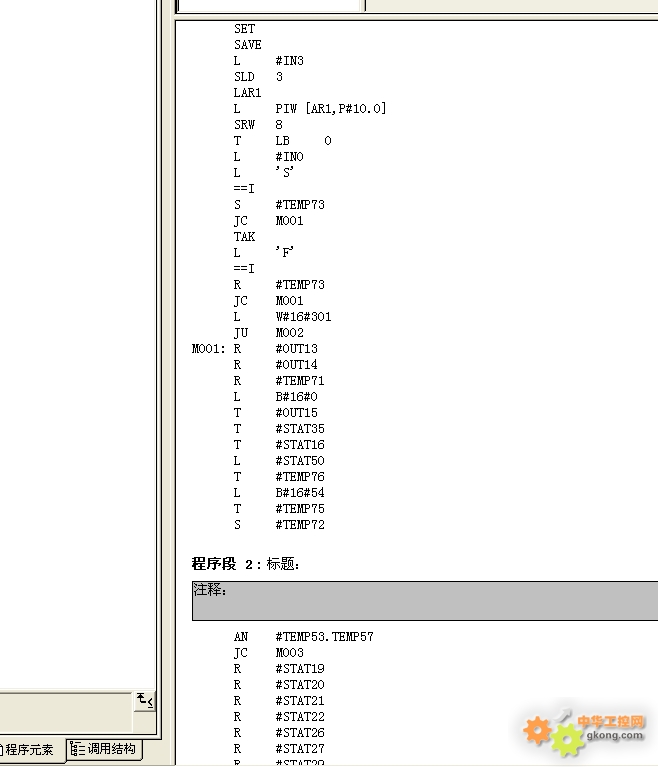

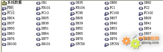

今天我又搞了一套程序, 原以为是最简单的设备, 打开一看傻眼了, 还是看不懂。
看来搞程序的都是高人, 我也算是学过C语言, 考过程序员的人了,  看来要学会做程序还有很长的路要走。
不积硅步,无以至千里;不积小流,无以成江河;九层之台,始于垒土。   好好学习,天天向
上。

我也想过是不是花点钱去培训学校学几个月?  但是我看教材, 视频教程, 都远远没有涉及这些内容啊?   这些搞编程的到底是怎么学出来的?

回复 #1楼 step1
这个得去调用这个块的地方对比着看,单看这一个的都是神人

发表于:2014/12/19 14:37:01
这是一小部分编程高手

借用论坛某人(忘记了,不好意思表情)说过的话:程序离开了设备的工艺和流程,就是一堆没用的0和1。表情

发表于:2014/12/19 15:27:56
一段程序结合设备动作去看,会容易很多。

回复 #5楼 step1
转换成梯形图,应该好看一些。

发表于:2014/12/19 15:34:34
大的程序一般都用这个

以下是引用cfg168在2014/12/19 15:06:51的发言:
这设备以前就是用接触器加时间继电器控制的, 在设备运行时主要就是计时, 因为设备启动之前要加料, 原来是靠单独的计量设备人工操作,现在利用PLC之后就改为自动控制加料的量了。  然后把几十套这样的设备做在一套PLC里控制, 这套PLC有两套电源和CPU, 互为冗余(一用一备), 我只复制了其中一个存储卡内的程序,  像这种互为冗余的两套CPU模块存储卡内的程序,程序会不会是一模一样的呢?
如果让我编程的话,不搞一用一备(其实没必要, 只要监控软件存储了计时信息,故障影响不了什么,实在不是什么故障停机会危害安全或者产品的设备,计时不准都没关系,操作工设置计时时间少输了一个小数点,多运行了10倍以上的时间都没咋的),我感觉这个程序是最简单的, 不知道为什么就是看别人的不懂。
