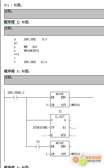

#13楼
以下是引用tigermu在2014/12/19 15:46:12的发言:
看不懂就自己编,只要实现一样的功能就行。每个人实现的方式不同,理解别人的思维还是挺难的。如果能转化成梯形图就好理解多了,毕竟这东西是走流程,图形化就好看些。
有一少部分可以转换

#15楼
这是OB1里的程序,只短短几行, 很多代码没见过,教材里有吗?
UC是什么意思?
D35.DBX 9.0是什么?
JNB   M001 是什么意思?
M001: NOP   0 是什么意思?
[此贴子已经被作者于2014/12/19 16:12:56编辑过]

#18楼
回复 #15楼 step1
不懂意思,你应该会F1啊,帮助不就得了
UC是什么意思? 无条件调用
D35.DBX 9.0是什么? DB35数据块的9.0这个位
JNB   M001 是什么意思? 跳转,条件忘记了,为零跳?
M001: NOP   0 是什么意思?空操作

发表于:2014/12/19 20:33:29
#19楼
楼上说的很明白了,打开OB 35看看呗
