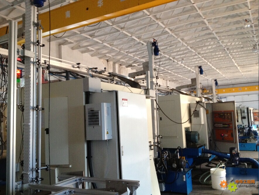

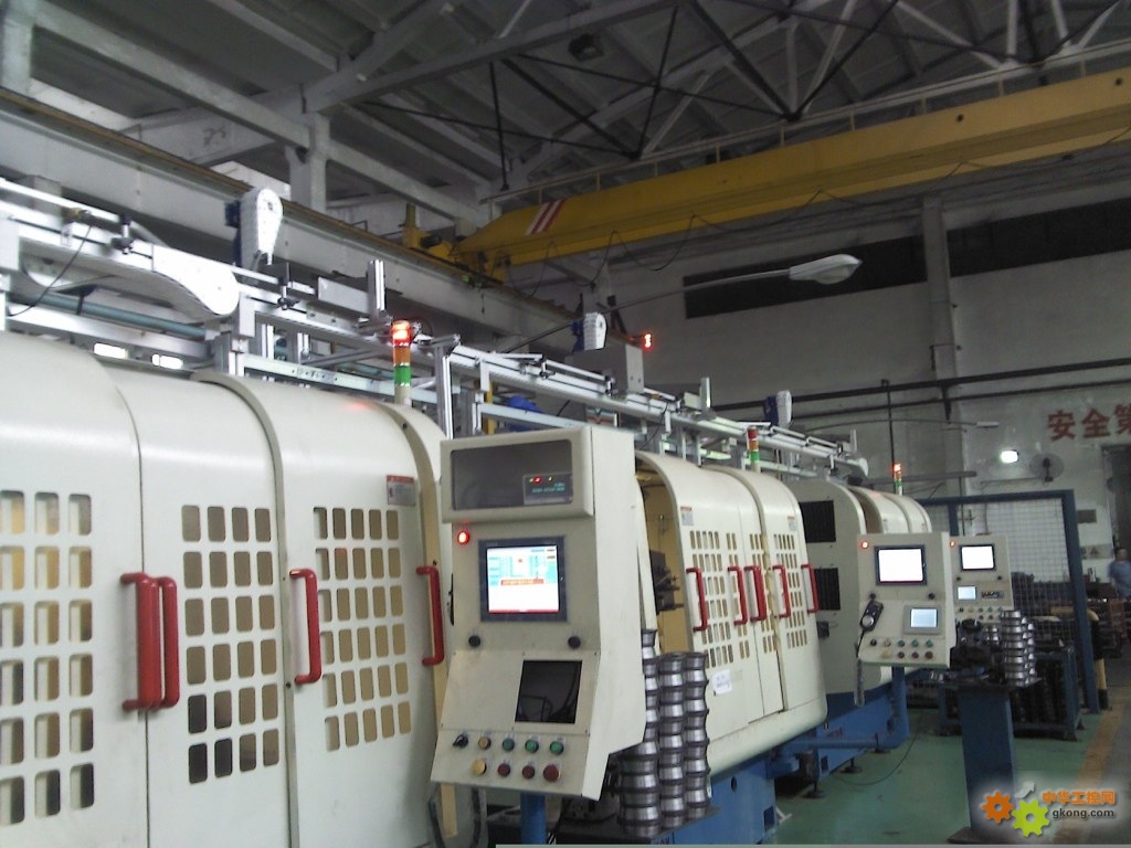

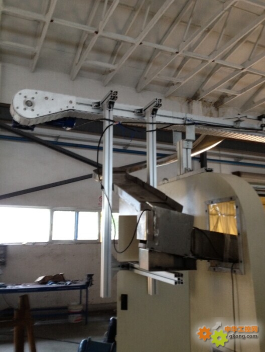

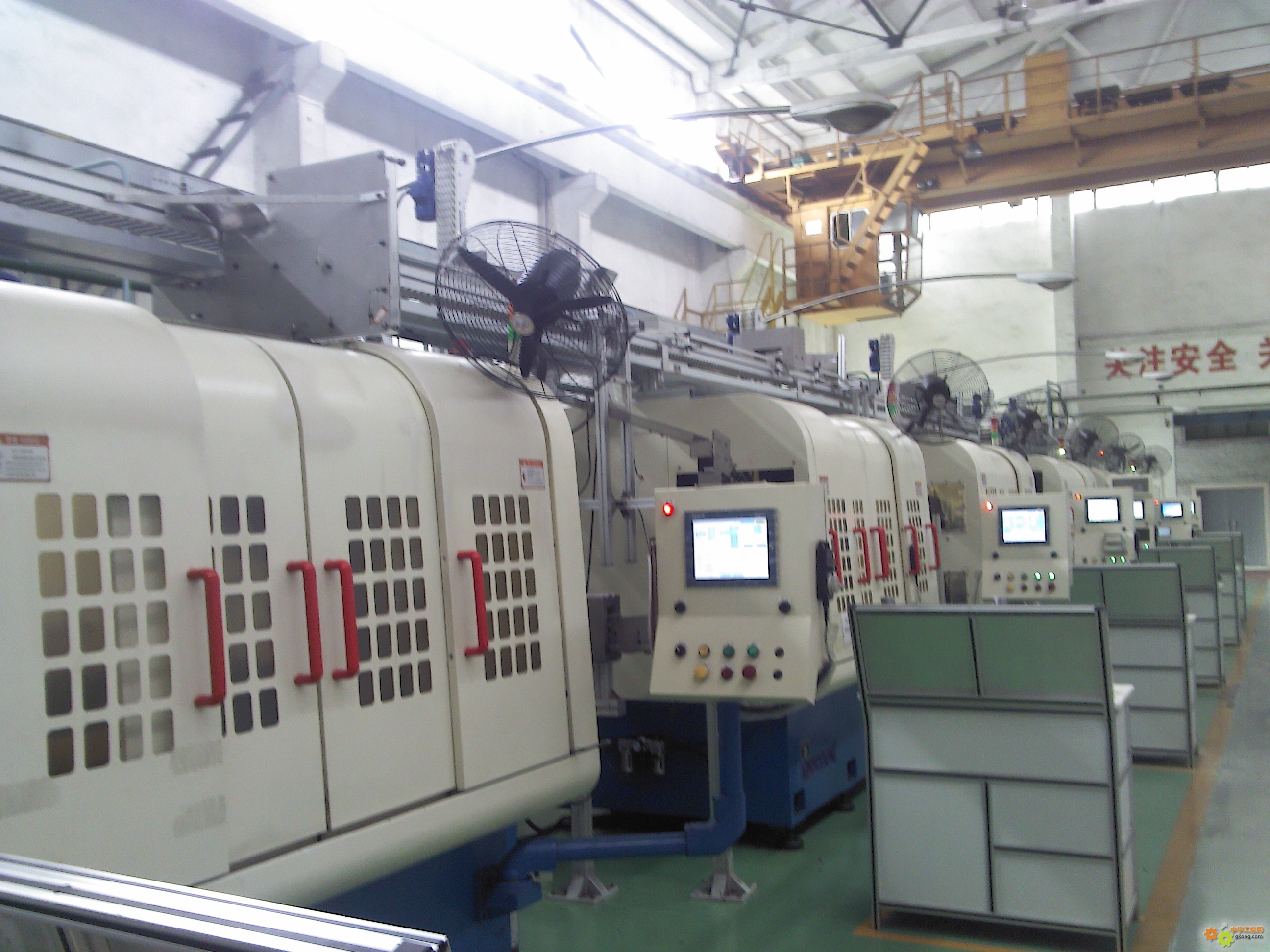

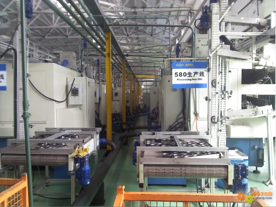

轴承生产连线 电气部分是我做的

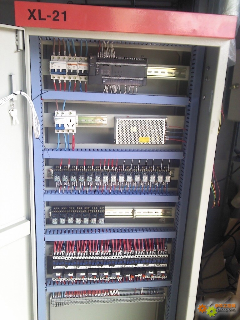

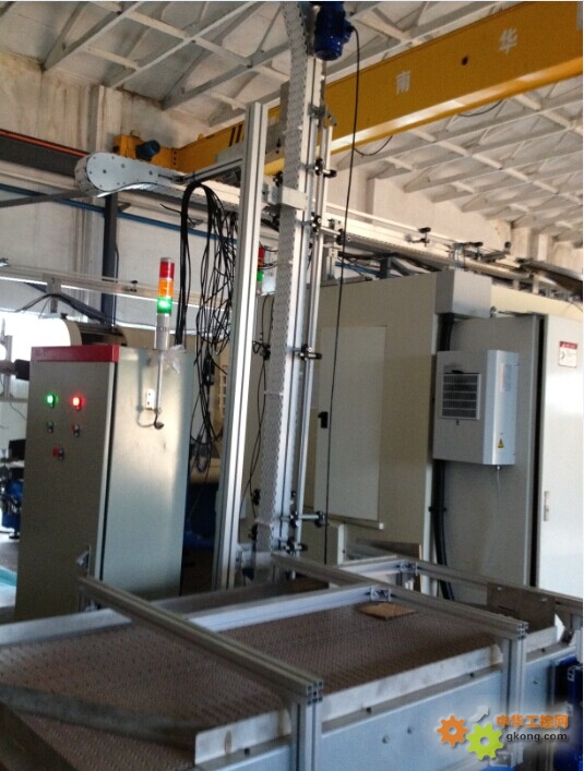

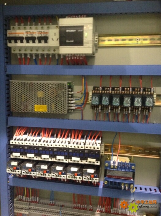

这个控制柜,感应器输入也是用继电器转换的,我对PLC也不是很懂,后来问了别人,感应器直接接到PLC输入端,省了不少继电器,呵呵

接线?还是设计,整线设计,选型,布局就很厉害了。。。

全部,设计,plc编程,购买柜体,购买电气元件,不包括PLC的购买,电机的购买。控制柜接线,现场电机安装,调试全部都是我做的。我是新手,PLC程序弄了很长时间才弄好,到现在才做过5个含有PLC程序的工程。

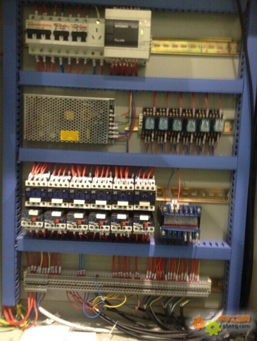

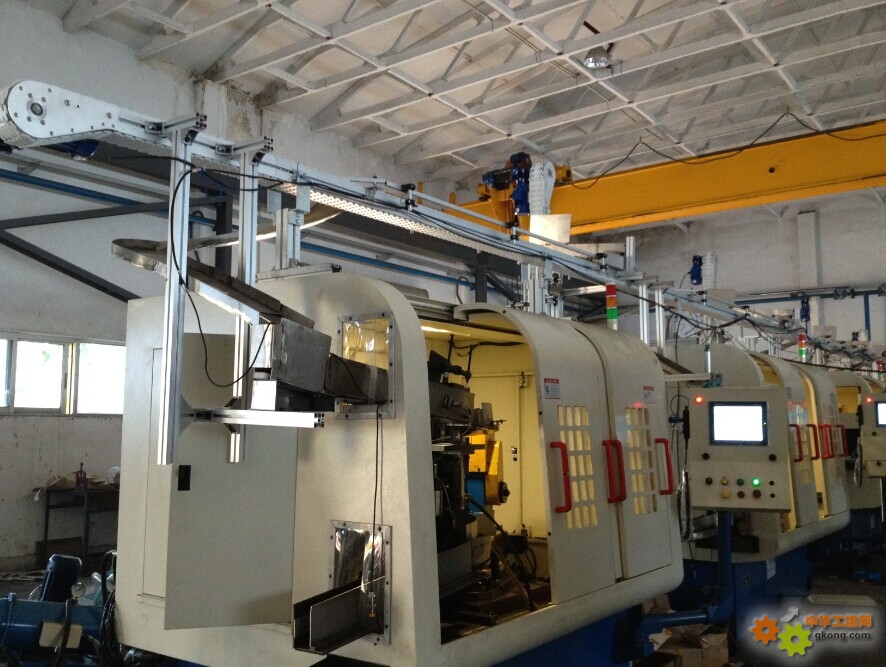

这个事上个月做的,功能和以前的差不多,就是少了几个输送的电机,多了个电机正反转,也是轴承连线的控制柜,感应器的输入全是直接接到PLC的输入,和上边的控制柜比,省了几个继电器

就这么一个小柜子?表骗我。

骗你有啥意思,看着复杂么?只是输送线,电机能转,感应器能检测轴承,实线电机启动停止就可以了,比如,下边的那个小的控制柜,这个生产线,有6个电机,6个感应器,装好的柜子一定看着很简单,没有什么复杂的功能

D1003
在
2014/12/18 10:24:18
开关电源走线加个线槽,变压器处导轨取消,吧变压器上移是否更完美?

机械部分的照片能发一下吗,谢谢
