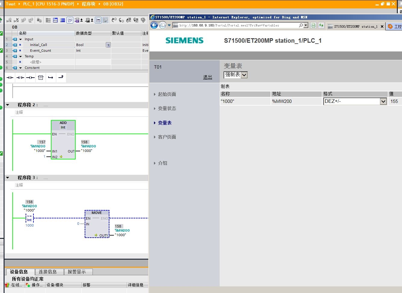

TIA版本是V13 UP4,1500的固件也升级了两次

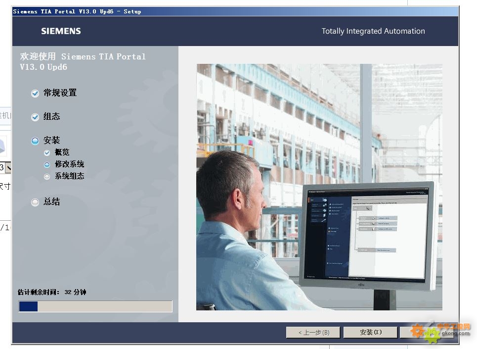

再次升级V13

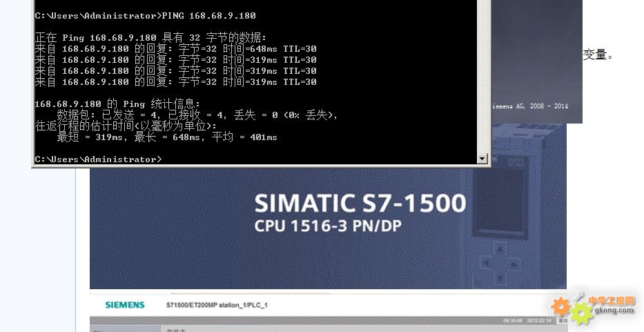

我的电脑承受不起V13了,太卡了。
V13用的不多,没什么经验。一开始在“在线与诊断”里查找PLC无果,最后在楼主程序里“转至在线”分配IP后,才连接成功。

回复 #15楼 雨的印痕
呵呵,恭喜,你也做通了
1500还没用过呢,不过也只能到这一步了,TIA软件没装,现在的电脑运行起来太慢,等明年换台给力的再装吧,楼主的这种分享的方法很好啊,希望以后也能继续共享一下,让没有硬件的朋友们也能通过共享来学习一下

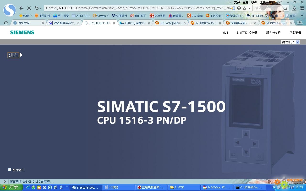

点击进入---〉用户:T01,密码:123456,可以继续看到变量表,就是WEB发布的内容
