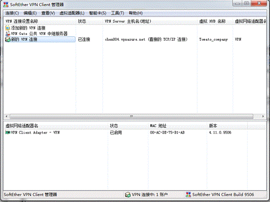

1、这是我已经搭建好的PLC远程控制平台,目前平台上挂的是一个西门子S7-1500, 理论上可以挂载任何一个支持以太网协议的PLC或者其他设备,包括三菱、AB、施耐德等所有的支持以太网PLC,只是我现在只有1500。
2、你需要安装一个软件,VPN客户端(二楼有下载),然后导入配置(PLC远程连接),连接,这时候电脑会自动安装一个虚拟网卡,然后自动连上,并分配你一个IP地址,可能是168.68.9.x
3、此时连接成功,你已经和我的PLC 处于同一个局域网了,ping 168.68.9.180 是可以ping通的,这就意味着我的PLC和你的电脑已经处于了同一个局域网,剩下了,就交给你了,局域网的以太网连接、编程,你们都懂得

5、在网页中输入 168.68.9.180,会出现如下,因为我已经在1500中开启了web服务器功能,
进入-->T01,123456,你可以看到PLC的状态和一个监控表,1000是一个从1到1000循环计数的变量。
6、或者你可以打开TIA软件,通过你的实际网卡,来连接我的PLC,我设置了写保护,你只能看,呵呵
7、我的实验平台仅有几天,过几天可能就会撤下,如果通了,请在后面回复中告诉我,支持我一下。

楼主人才,WEP连接成功。
正尝试TIA连接
因V13版本低,连接失败。升级了一晚上后再此尝试。
