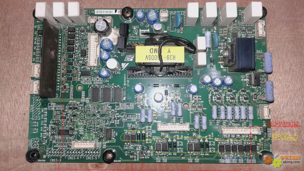

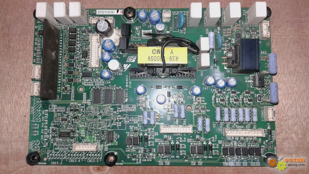

图中仅看到6路驱动,制动驱动在那里?A1000

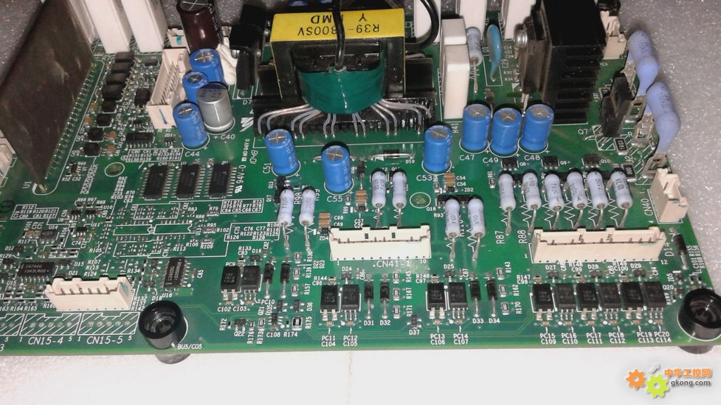

你这反光看不清楚,能拍清楚一点嘛

请熟悉安川A1000的高手指点一二:图中红色线路是控制模块内部制动管的驱动电路吗?制动故障代码rr的检测电路又来自那里?

制动信号来自厚膜,RR故障检测电路找了2天没找到。。。

不要再找了!外修吧…

换板吧 黑色的厚膜坏的多

厚膜?算了吧

如果真是厚膜坏了就难了啊

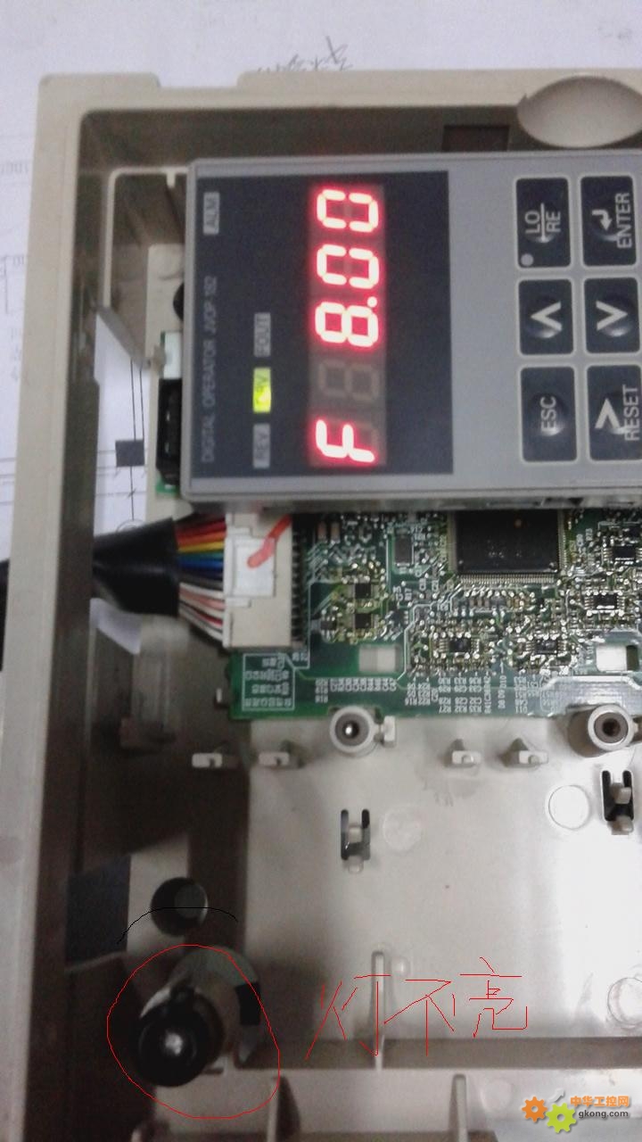

发表于:2014/12/12 22:54:25
直流电源灯发光二极管不亮,此处电压DC24V不太正常,放大镜丢了,并在发光管上的贴片稳压管看不清丝印。
