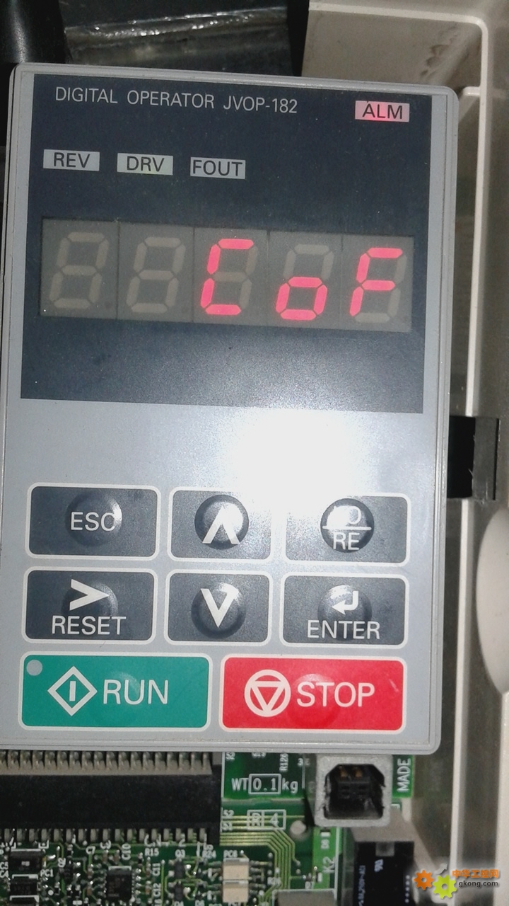

RR和灯不亮都已经搞定了,现在不带模块启动报COF,又是一项挑战!

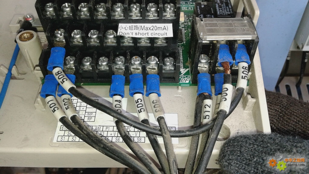

COF属于脱机没屏蔽的故障,装机就消除了,给启动信号接着报OC,搞定来自驱动的OC现在在查外围控制线,公用端SC 506串故障断点506 500,501是正转,502是反转,504是20HZ(F020),SC分别和505 503短接显示的是待机频率F008,512(双线)和611这2个端子是多功能继电器,这变频器用于龙门吊,为什么高速不让开,是不是要等512和611起作用才有505 和 503功能?

#15楼
回复 #14楼 lf2039952

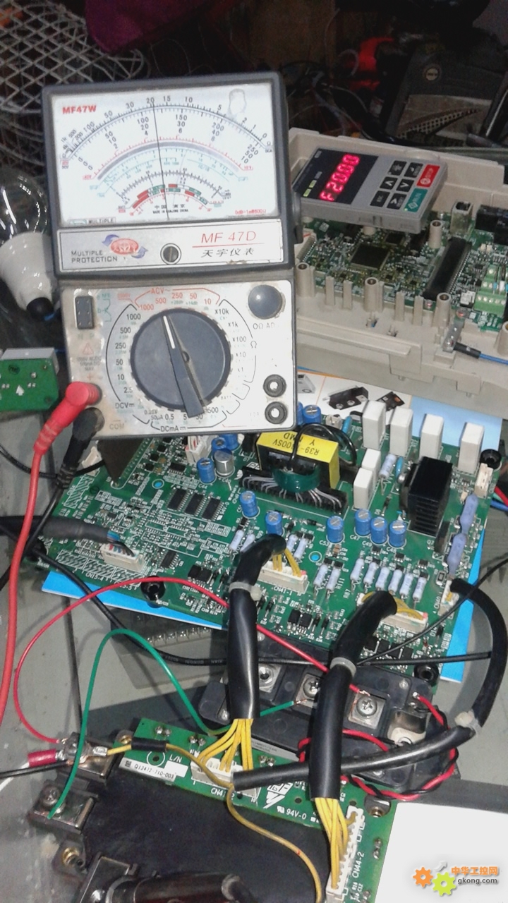

发表于:2014/12/16 22:42:39
#16楼

#17楼
在家空载试正常,上现场装机送电启动先是报OCF紧接着报OC,拆了负载再试报SC,抱回来反复试各种故障报警机理,最后发现是驱动没插实!期间故障有RR COF OC SC VOF。。。

4834
lf2039952
文章数:1351
历史总积分:4834
注册时间:2011/8/27
发表于:2014/12/19 19:54:15
#19楼
回复 #18楼 weifangsong2
问题出在管压降检测电路,光藕导通程度决定报何种故障代码。
