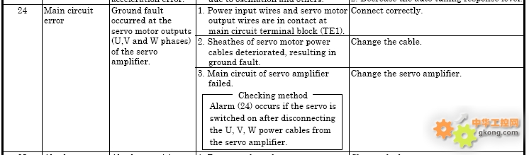

MR-J2S-100B调试时,马达一转就开始报24,马达是好的 ,请问是哪里问题呢?急求解决

主回路异常

和这个没关系,  我知道了 ,是模块坏了,谢谢
