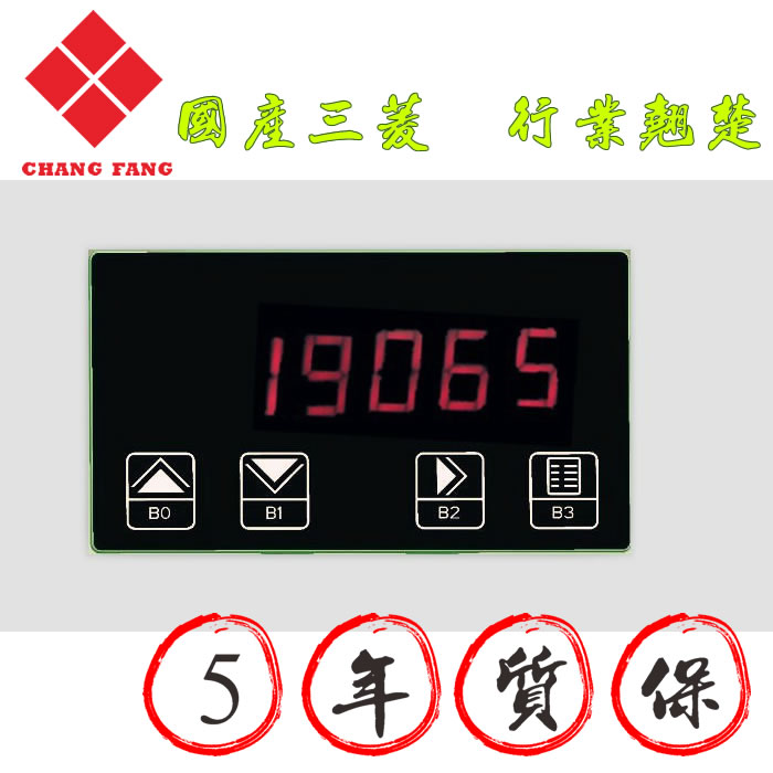

我买过东莞市长方电子的plc  好像可以提供技术支持

加个文本,300元就行了;
或外部加二个时间继电器;

拨码开关呢?1248

回复 #11楼 ZCMY
版主,你说的文本可以直接修改PLC里的寄存器是吧?能提供个常用型参考下吗?
