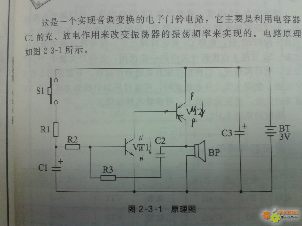

求助自激多谐振荡器的电路分析

这个怎么自激震荡的....

s1按下,BT通过R1给C1充电,当电容上的电压大于0.7V,VT1导通,VT2导通,BT通过VT2给C2充电,由于R3电阻比较小很快充满,VT2回路没有电流被截止,此时相当于VT1 基极被加上负电压VT1也被截止。C2通过BP放电,当C2上的电压放完,基极电压上升到可以导通时,又周而复始开始了,当C1上的电压最终通过R2,VT1基极-》VT1发射极放完后。震荡结束。

你这课本下面无介绍?

回复 #2楼 jiaonpeng
有,但是没说怎么震荡

回复 #1楼 kazefsh
那个电容充放电是哪个极板,还有VT2回路没有电流??VT2不能通过喇叭放电么?

一楼说的不错。

回复 #5楼 fywsch
可是我才疏学浅,看不懂啊...

这个好办,在学校电工实验室,自己把这个电路搭起来,然后用一个双踪示波器,观察C1与R1节点电压波形,C2与VT2节点电压波形,对比他们的相位差,即可分析他们的充放电过程。这样的实验,完全是自己求证的过程,再回过头来读教材,就完全会明白这个典型电路的工作原理了。学校的实验室,是对所学专业课的理论联系实际的求证。所以实验可以解教科书中的惑

现在我用电脑仿真做得不用那么麻烦了

vt1基极加了负电压截止,所以vt2截止了
