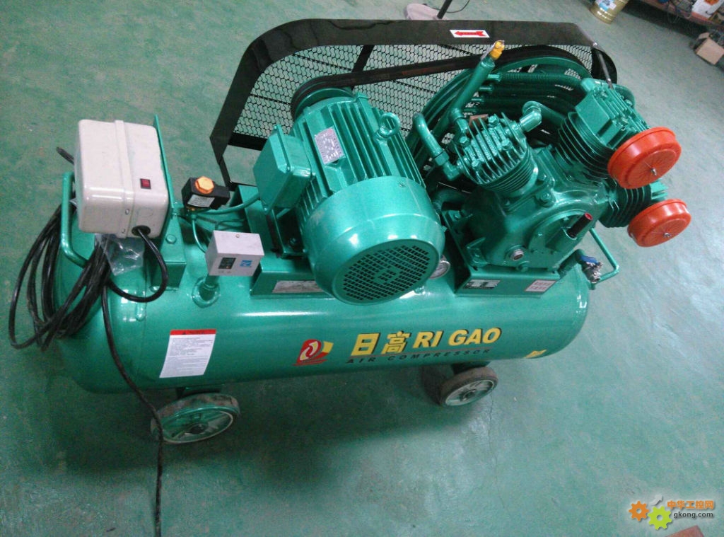

我的不是螺杆式的
 我拍照给你看看

这个用的着变频??
自动加载卸载加个变频器干什么?

用来省电嘛  所以就想问下怎样接线法

这是改造啊   电源接变频器  变频器再接电机   最好再做个手自动控制   手动按钮启停   自动压力继电器启停

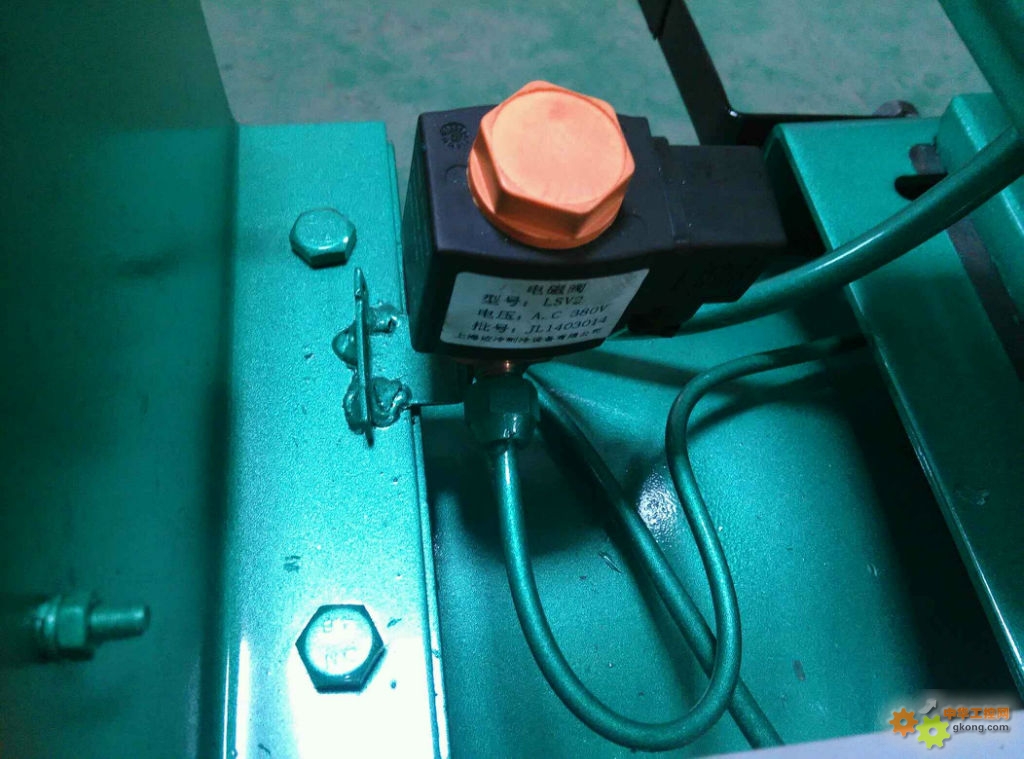

关键变频参数得设好  看不清楚那个电磁阀是干么用的  解释一下?

这个你还要变频?

电磁阀的那个铁管是连到储气罐的口
