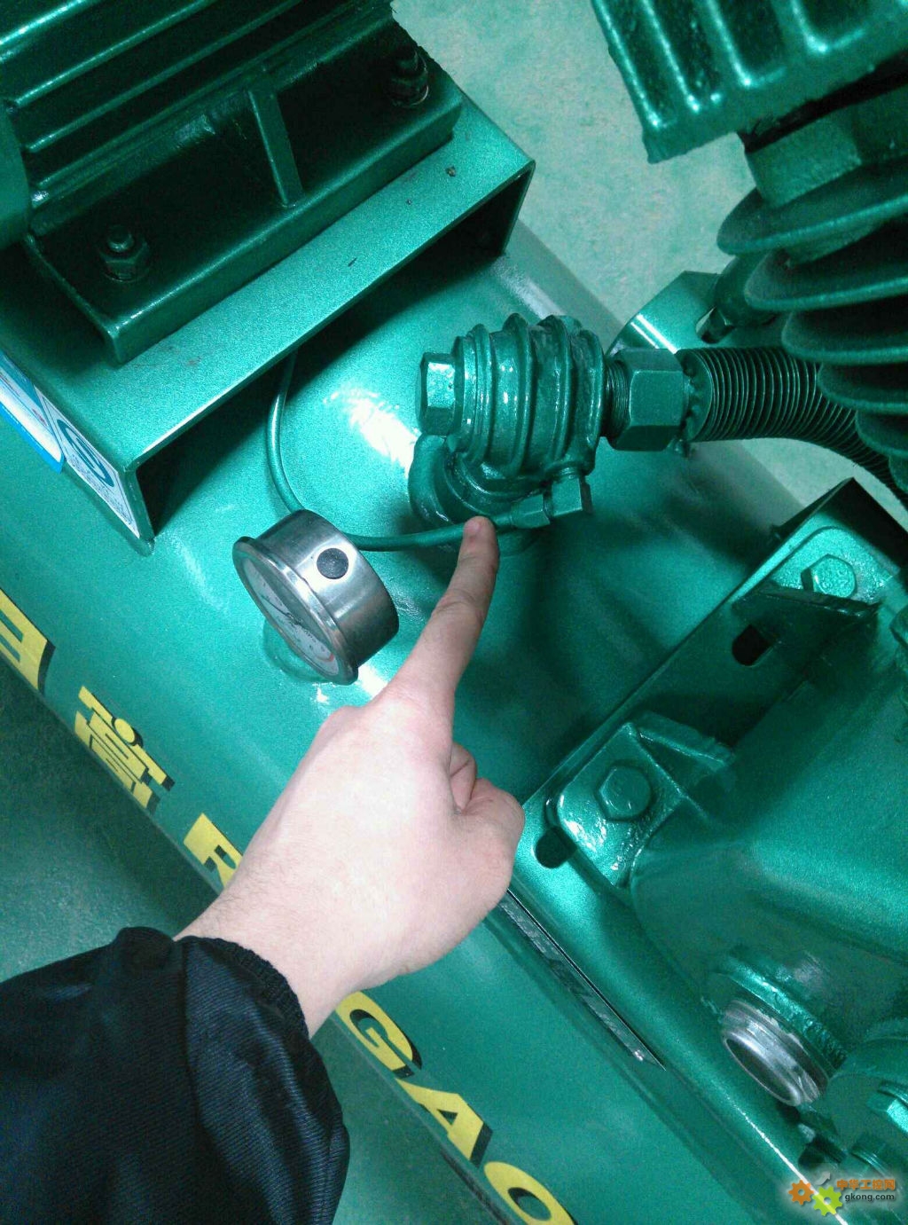

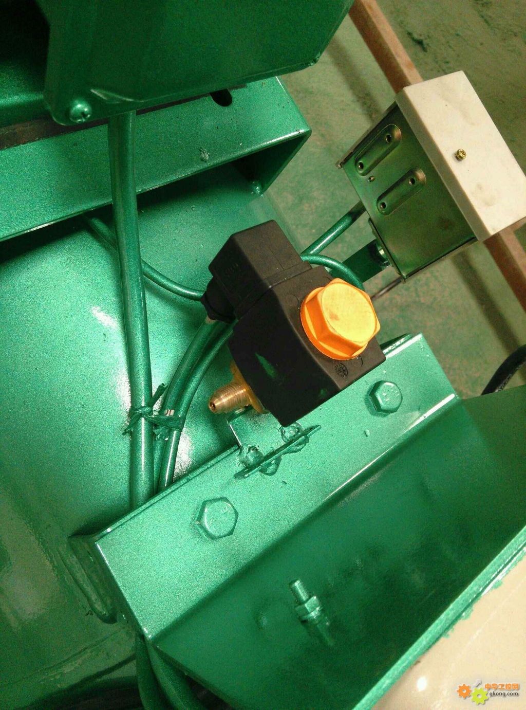

电磁阀的另一端铁管接什么了? 或者看电磁阀线圈电源从那来的

看着电磁阀应该排放机组压力的,应该跟电机同时得电开停,你确定下哈,如果是就接在手动和自动接触器的辅助触点上就行了

顶多5.5KW或者7.5KW的马达。
用变频器简直是浪费呀,节省出来的电费,要N久才能赚回变频器的钱呢?
电磁阀的确是排放活塞缸内压力的,为的是下次启动活塞能轻载启动。

用变频器驱动活塞式空压机,只有等压力接近停机压力的时候,试图将马达的转速,马达的功率降低后才能达到省电的目的的。
这种就是相对于的省电模式。
楼主的节能观念真是与时俱进呀,也不看一下节能的对象来选择节能的方式。
