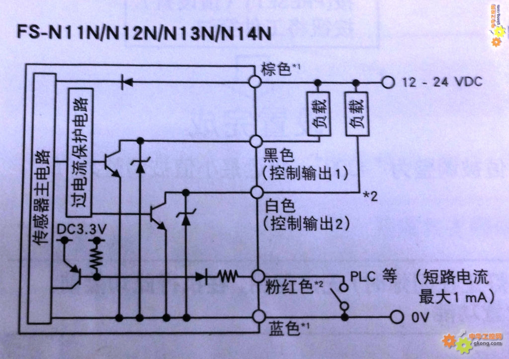

一个传感器,三根线(电源正、0V、信号线)。检测到信号后信号线和0V线导通,没有电压。如何在没有PLC的情况下用这个信号驱动声光报警(24V的),需要什么元器件?

声光报警正极接24V+,负极接感应输出线。

搞清楚是npn,还是pnp,就可以接线了

呵呵;这是Keyence的吧;
上面接线图不是已经注的很清楚了;

回复 #4楼 ZCMY
是啊 但是接线图上是给plc的么 现在没有plc 报警灯也驱动不了 头疼

报警灯驱动不了是什么意思?是声音小/灯不够亮或报警器是交流的(不是直流)报警灯的电源是DC48或更高?
功率不够的话,在正电源端和信号输出端之间接一个DC24V的继电器,通过继电器的触点去控制报警灯。

三根线,传感器检测到物体了之后,0V线和信号线导通,这不就是一个开关量么?
有了开关,你难道还不会使用吗?接上电压就能导通了呀。

回复 #6楼 ZHTOK
但是我有信号输出时,用万用表量电源24V+和信号线之间也没有24V电压。

先做个测试。
三根线中,电源正、0V分别接24V电源正端和负端,让被检测物体靠近和远离各一次,分别测量信号线对OV的电压,如果两次测得的电压差别很大(比如23V和0V或者是0V和24V,这对应着传感器的输出类型PNP或NPN),证明传感器是好的,否则传感器可能已经坏了。
