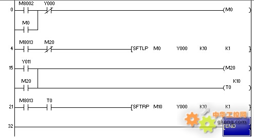

[size=4][face=黑体]要求:有10彩灯,接到PLC的输出Y0~Y11上,要求每隔1秒点亮1个,依次从Y0亮至Y11,然后从Y11每隔1秒亮到Y0。然后又从Y0亮到Y11,...... 循环进行。写出三菱PLC的控制程序
我编写的只能从Y0亮到Y11,再返回亮到Y0就停止了,不能循环,请各位指点!

循环控制应该简单的吧

简单的很,移位指令就可以了

用单个位移加控制左移和右移方向

请搜索论坛用户kachakacha曾经的回帖,使用SFTL和SFTR指令完成,程序大约在6行左右。

可以先编出一个单向的看看。

使用移位指令就可以了

用ROL,ROR.或RCL,RCR,或SFTL,SFTR.那3种方法随你选一自己试试吧,不难的。

需要观看三菱的编程手册,有关于位移指令的部分,并且有相关的案列提供参考的。
