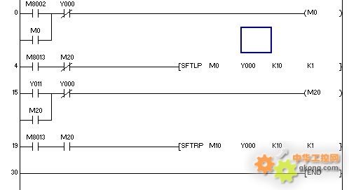

你把t0接通sftr指的点该用m20,t0线圈不用,在m20线圈前加常闭y0点,试试把。

回复 #22楼 zqy54271
你说的应该是下图了,但它只能从Y0亮到Y11就停止了

用循环位移(左循环、右循环)指令来实现。

以下是引用zqy54271在2014/11/29 19:41:43的发言:
你把m8013换掉用t0点,|----|\|-----[T0 K10]用t0常闭点加t0线圈前。

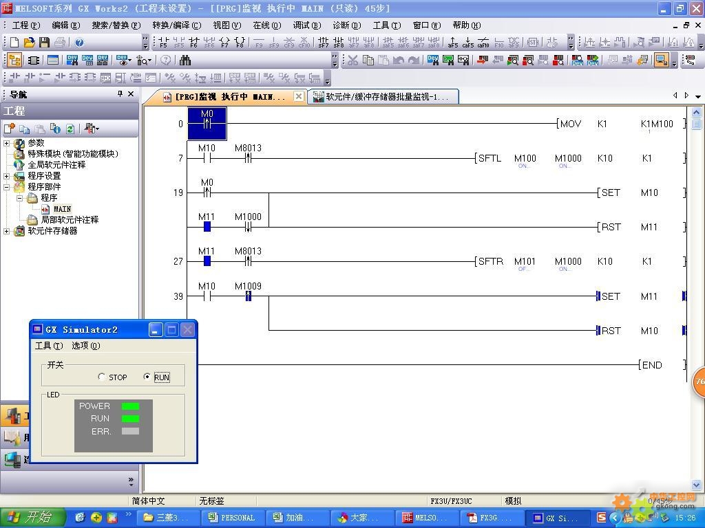

做一个左右循环标志即可,已仿真,如需Y点输出将M1000换为Y即可。M0开始按钮

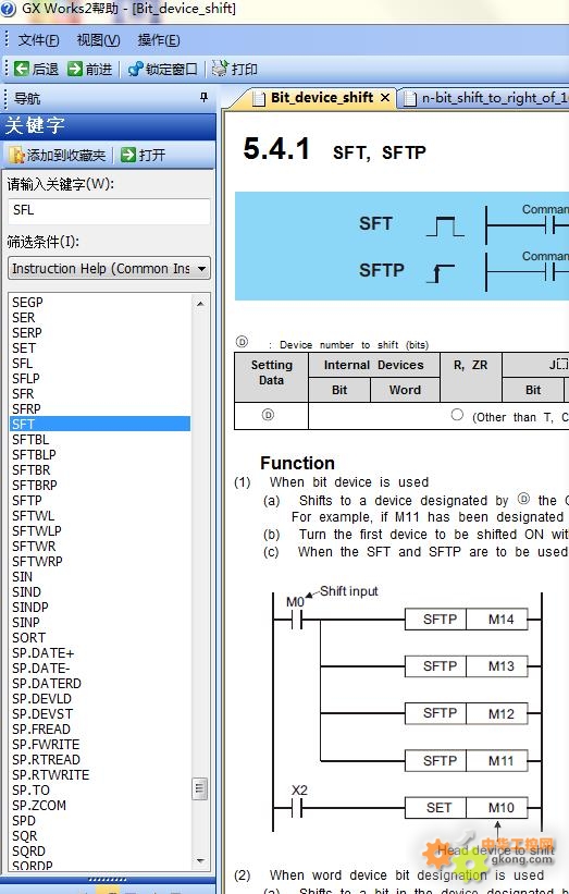

请教一下,我的GX Works2怎么没有SFTR SFTL?谢谢!
