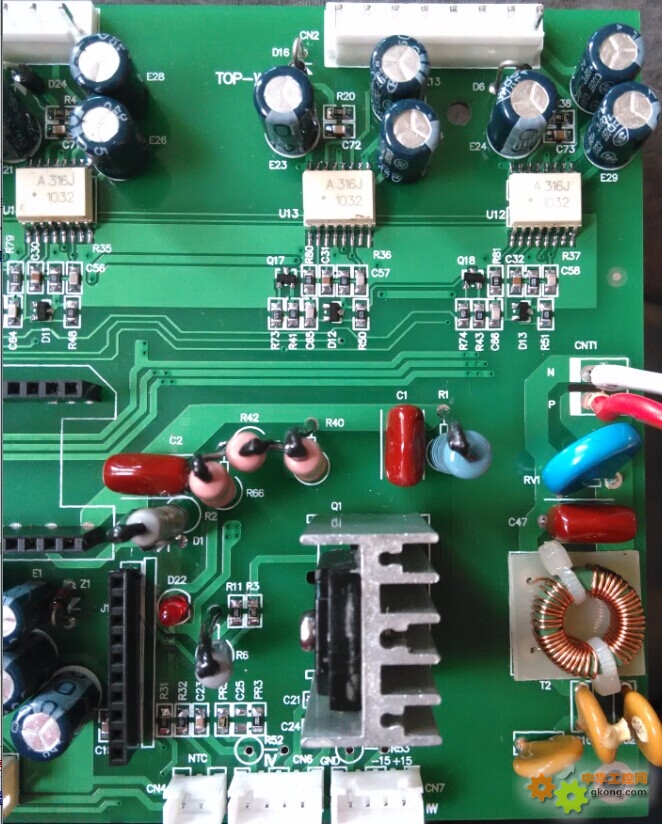

击穿的那路稳压管是属于W相了 所以我们主要察看W相的零件了 没发现有什么明显痕迹 下图是电源主板 右上的那2个A316J 就是W相的电路

现在第一次送电有东西炸了后我在送电上去是可以通电,电源主板的指示灯也亮了 但是就是CPU主板指示灯没亮和面板也没显示 和送电时候的继电器也没吸合 那是怎么回事了

#12楼
回复 #11楼 zxqw123213
电源主板显示灯亮只说明板子上有电,主板没亮说明主板供电没有或者电压低

#13楼
模块坏了,触发极两稳压管击穿,导致这路电源短路,开关电源也就停振了

#14楼
回复 #13楼 ycqyxh
那什么零件可能搞坏模块呢 因为这个电源主板我们是拆了在重新焊的 所以现在找不到什么问题搞坏模块的

发表于:2014/11/24 16:13:15
#15楼
回复 #13楼 ycqyxh
那有可能是那A316J 光耦坏了 导致输出有问题 击穿稳压管 直接冲击模块呢?

#16楼
我现在已经把 K2225 端稳压管拆了 和7915 7815 2940 这几个稳压管拆了 测试到零件没坏 现在就差 A316J 光耦 不知道怎样去测好坏 请问有方法吗 ?

#17楼
回复 #3楼 1264812649
我只动过电源主板 动完后把线接回 装好机后就送电 一送电就有爆炸的响声,然后我们关电 检查板上没明显被烧过的痕迹 就再来一次送电 这次送电就没有爆炸声,而是CPU主板没指示灯和电源板的继电器没吸合的声音 就只有电源主板的指示灯亮 面板也没显示和没电到 。

#18楼
电源主板灯亮,就是滤波电容器上有电了,实际是放电指示灯,但面板不亮,一般还是电源问题,你的响声可能是电容器放电,或者接触不良。你都没测电源输出电压或者说母线电压。跟本纯外行,送修吧

#19楼
从楼主的表述来看,对变频器的工作原理等基础知识好像知之甚少,这样修我觉得修好的可能性很小,扩大故障的可能性更大。
