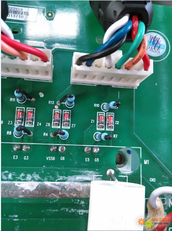

本机器在我一送电的时候 不知道炸什么经检查没发现有那里明显有炸过的痕迹,然后再次确认线有没有接错和插头检查后没问题,然后就再次送电,这次送电没炸东西了  但是主板无显示和操作键盘无显示,和机械继电器无工作 但是电源板有指示灯靓  就是没驱动到主板电路,各位请问这样的情况一班大多是哪里导致  第一次开机就发生“绑”的一声呢?

本机器是我拆过的   然后装回去   但是装好后  一送电就出发出“绑”的一声  但是检查板没发现有烧黑的地方

都听到响声了,肯定是炸了,没看到明显的故障点,可能是没看仔细吧!
还能送上电,说明没有短路;指示灯亮,说明整流部分还能工作,直流电压能建立产;面板无显示,是开关电源问题;维修一下开关电源吧,我估计开关管被炸了!

22KW我刚刚修了一台!你现在要查的电压是多少,,是不是正常的,,估计是开关电源坏了哦!先量一下有没有短路了的啊 !

先从主回路电源进入端开始测量是否有电压,一直测下去,就能找到故障点。

我把它拆开看了   是在电源驱动板到模块那里有一对稳压管击穿了

机器我发图帮忙看下 我们查到的是稳压管有一路击穿了就是零件Z8隔壁的稳压管那2个都击穿了
