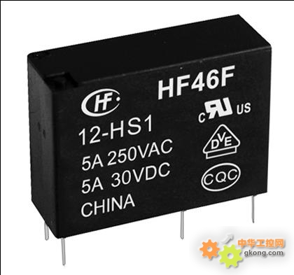

有一块高仿fx1s的板子,用HF46F固态继电器,显示可以带5A负载。但我用它带动24V DC 3w 左右的气泵(电机),就出现了意外:工作1分钟左右,居然击穿了,就是那个继电器 不能断开负载了。
我测了一下,电机工作电流190mA,因为用的万用表,故不知道瞬态电流,加大负载电流也变化不大。
这个也太邪门了,接线也很简单,从24V开关电源+ 接线到 PLC 的COM端,将一个Y接到电机+,电机- 接到了24V电源的-端。刚开始能通断,时间很短,就1-2次,然后就始终吸合了,无法断开
请有经验的指教,谢谢

估计还是小了。。。感性负载。

说明书上说:电感80VA。不至于3W都烧吧
我觉得有点不可思议

你用它的输出点拖个中间继电器,在拖动你的负载,这样好些,维修也方便

楼主展示一下说明书全文吧!80VA是有条件的!!

标称的肯定达不到!

HF46F 是固态继电器????

感性负载,你没加续流二极管吧
