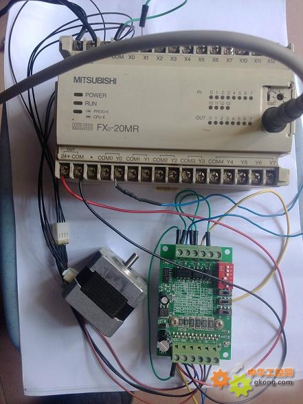

这个型号的PLC输出脉冲的个数在哪个寄存器可以看到啊?完成标志也不知道

继电器输出型没有脉冲输出功能吧!!!

20MR,继电器输出是没有脉冲的e

继电器不能输出脉冲,继电器通断是要一定时间的,要发脉冲最好要选晶体管的。

自己可以改造成晶体管的。如果水平可以的话。

楼上说的对,就一个基极电阻,和一个三极管。

三菱系列PLC中,后面带MT的才是可以控制步进电机用的,MR是继电器输出的。

我这个是混合型的。
