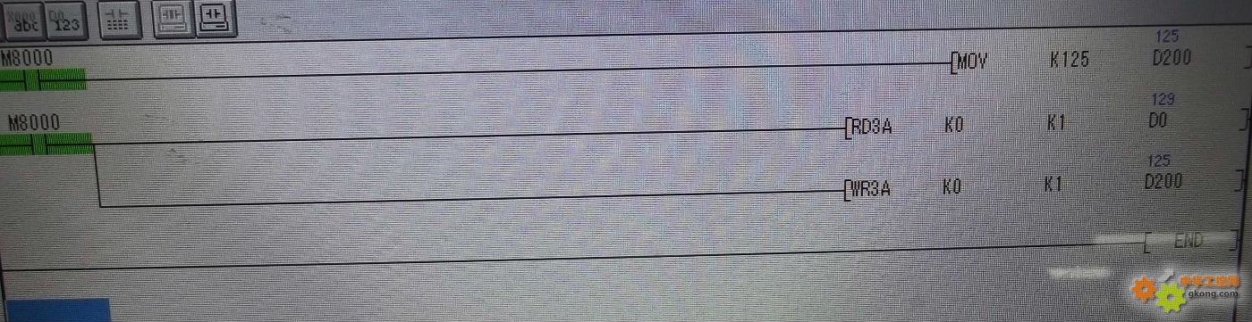

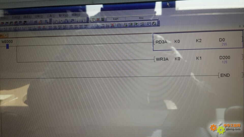

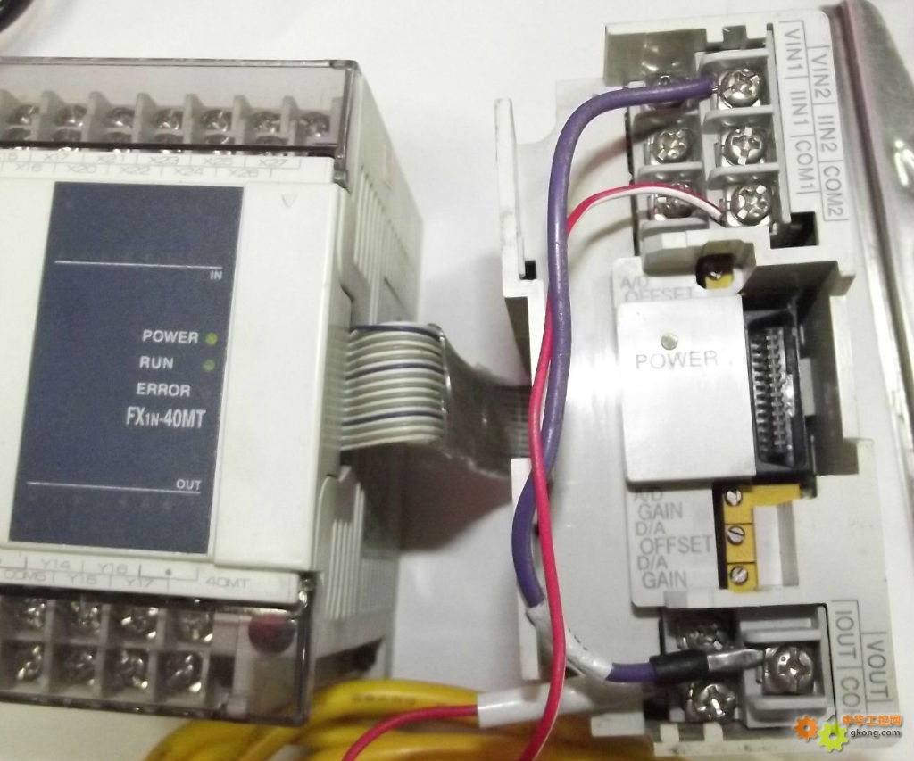

上面是试验部分的程序,我将125写入到输出模块,让它输出5V电压,然后把这电压送到2#输入通道!
按理说,输入通道接到5V电压后D0应该显示125!
现在的问题是,不管我输入多少电压给它,都显示255(满量程),并且我在调节AD OFFSET 和AD GAIN这两个电位器时,D0也是显示255,没有任何变化!
求高手帮忙解答下!

前面的主机是什么型号?
输出一路电压先测量一下有没有;

主机是FX1N40MT,电压输出正常,能一一对应!

K2改成K1,接到第一路输入试一下有没有;

发表于:2014/11/21 14:35:38
回复 #3楼 ZCMY
我是把K1改成K2的。。。2路都这样。。。。

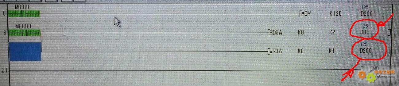

呵呵;D0如果连触摸屏的话可能会占用,D0改成D100试下;再不行了使用FROM/TO指令编写;不用RD3A;

发表于:2014/11/21 14:51:20
569218208
在
2014/11/21 14:35:38
两路都一样的话,你需要考虑调整增益了。
三菱官网可以下载FX0N-3A的用户手册,其中第7章节会告诉你如何调节,从最小值调到最大值需要转大约18圈……

你D200的数据从哪来的?
外接人机界面的话D0被占用了吧;D0换D100先试下;

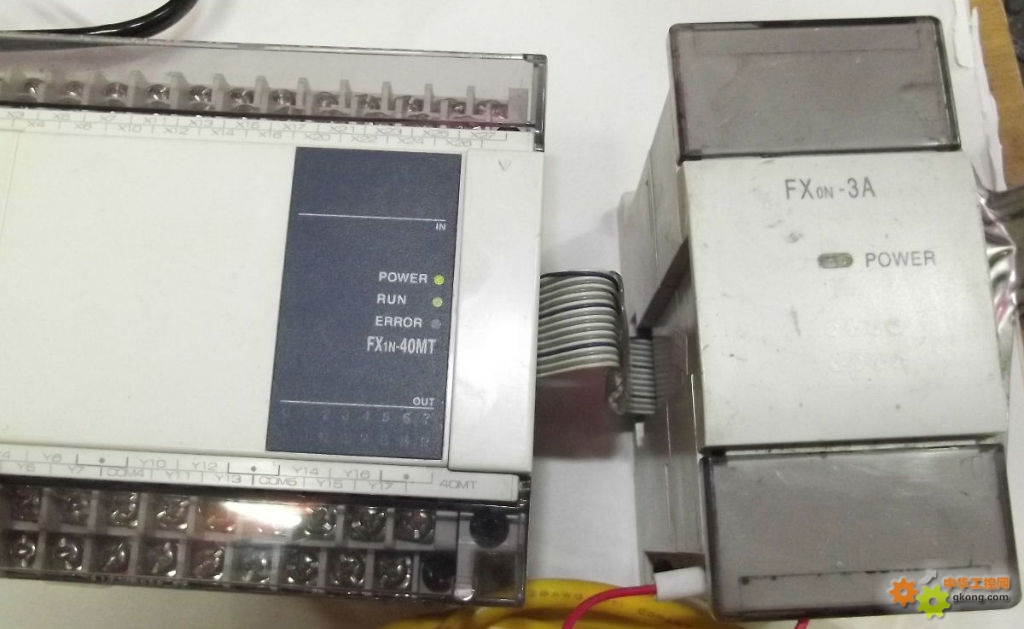

发表于:2014/11/21 15:18:46
送佛送到西;
手上刚好FX1N-40MT FX0N-3A现成的;

发表于:2014/11/21 15:31:26
同样,接入到第二路输入也毫无压力;
