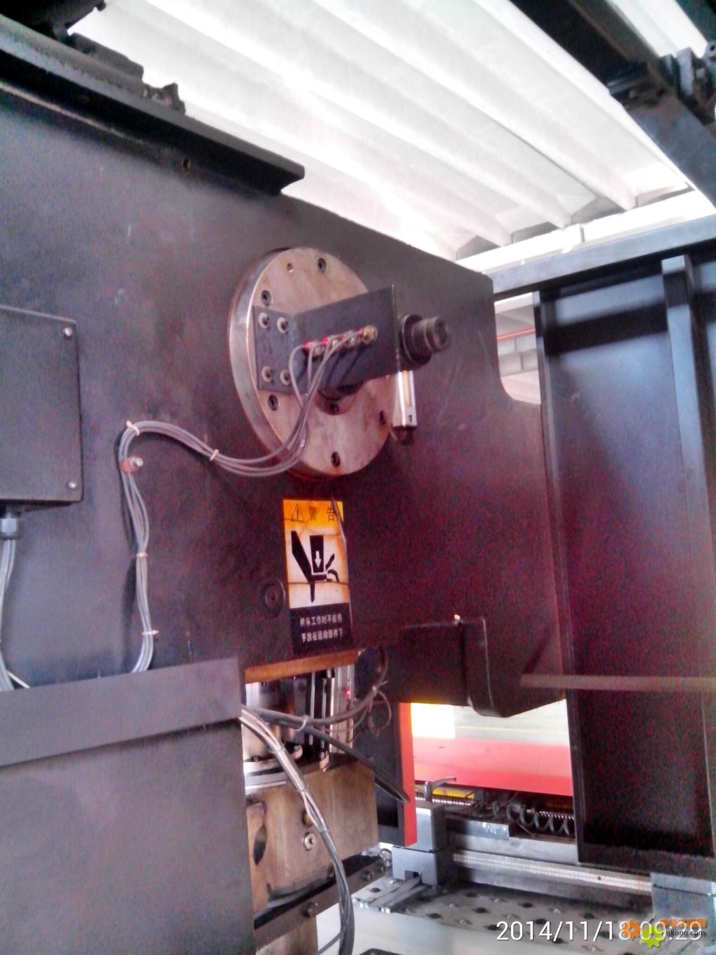

转塔冲床上凸轮的这四个光电开关都代表什么,他们的位置怎么确定

是不是类似于电子凸轮的作用,输出角度信号的呢?当然,还想高手解答,我只是猜测

靠着几个开关的通断组合判断转轴的角度吧

那玩意不能乱动,动乱了你就哭吧。
不过要是你把机械动作和行程研究透了,熟悉了,可以尝试。

说的没错,但是具体怎么动,不清楚啊

不动的话不行,因为机器不动了

这玩意原厂调好的最好别动,机器不动可能有其他故障,可以查下这几个光电开关是不是好的。可用铁片遮挡试试。这玩意有些控制角度,有些控制通断,具体看设备。
我调过控制气阀通断,对整个系统没了解动了一下,那是相当惨,一个凸轮花了一天。悲惨

没有说明书的话,楼主可以在机床工作的时候仔细观察下动作与开关的关系。机床整体及电柜的照片不来几张吗?

控制角度的行程开关。

可能是,单次,光电,高速,低速,的凸轮信号
